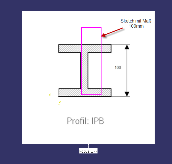

Hallo Leute!
Ich möchte ein Jpg Bild in Catia importieren was soweit mit Sketch Tracer auch klappt. Auf dem Bild ist ein Flansch zu sehen der vier Bohrungen besitzt. Jetzt möchte ich nur diese Bohrungen ohne Maßstab bemaßen. In Autocad geht das ganz gut. Ist es möglich das Bild im Sketch tracer zu bemaßen oder muß ich das nun erst in den Sketcher ummodeln? wenn ja wie geht?
MfG Marco

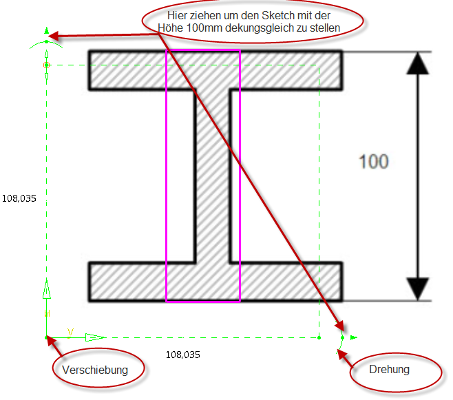

Hallo Marco,
Wie definiere ich ein Stichmaß
Eine Skizze erstellen und ein bekanntes Maß definieren (z.B. 100mm Siehe Bild 1)
Nun das Bild so skalieren und verschieben, bis das Maß 100 deckungsgleich mit dem Sketchmaß ist.(sieh Bild2)
Nun hast du das Bild auf den Maßstab des Sketches angepasst. Wenn du nun im Sketch die Geometrien des Bildes nachzeichnest, hast du alles im richtigen Maßstab, und kannst sie gleich optisch kontrolieren.

Hallo Uwe!
Danke für die Erklärung. So wie du es jetzt erklärt hast kann ich es nachvollziehen und hab es auch verstanden. Dies ist dann doch besser wie meine Methode die ging zwar auch war aber mehr oder minder hingepfuscht. Ich werde deine Methode anwenden. Wenn man es begriffen hat ist es damit dann doch einfacher!
