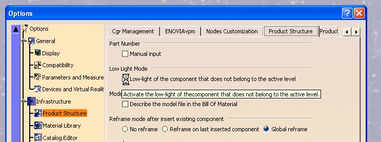

Hi Dirk.
Vielleicht hilft dir ja auch diese eiinstellung weiter?  --->
gruß, Tom
