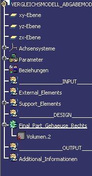

Hallo, würde gerne wissen wie ich es hinbekomme das ich (wie im Bild) alles unterhalb von Final_Part gesperrt habe?
Grüßle

Hallo B4A,
willkommen im Forum.
Das ist eigentlich keine Sperrung, sondern ein als "Klotz" eingefügter Körper aus einem anderen Part.
Du kopierst den Körper, öffnest ein neues Part, führst dort den Befehl aus:  Bearbeiten /Einfügen special (Paste /special), mit der Option "als Ergebnis" (as result)

Vielen Danke!!
Hat super Funktioniert ;-)
