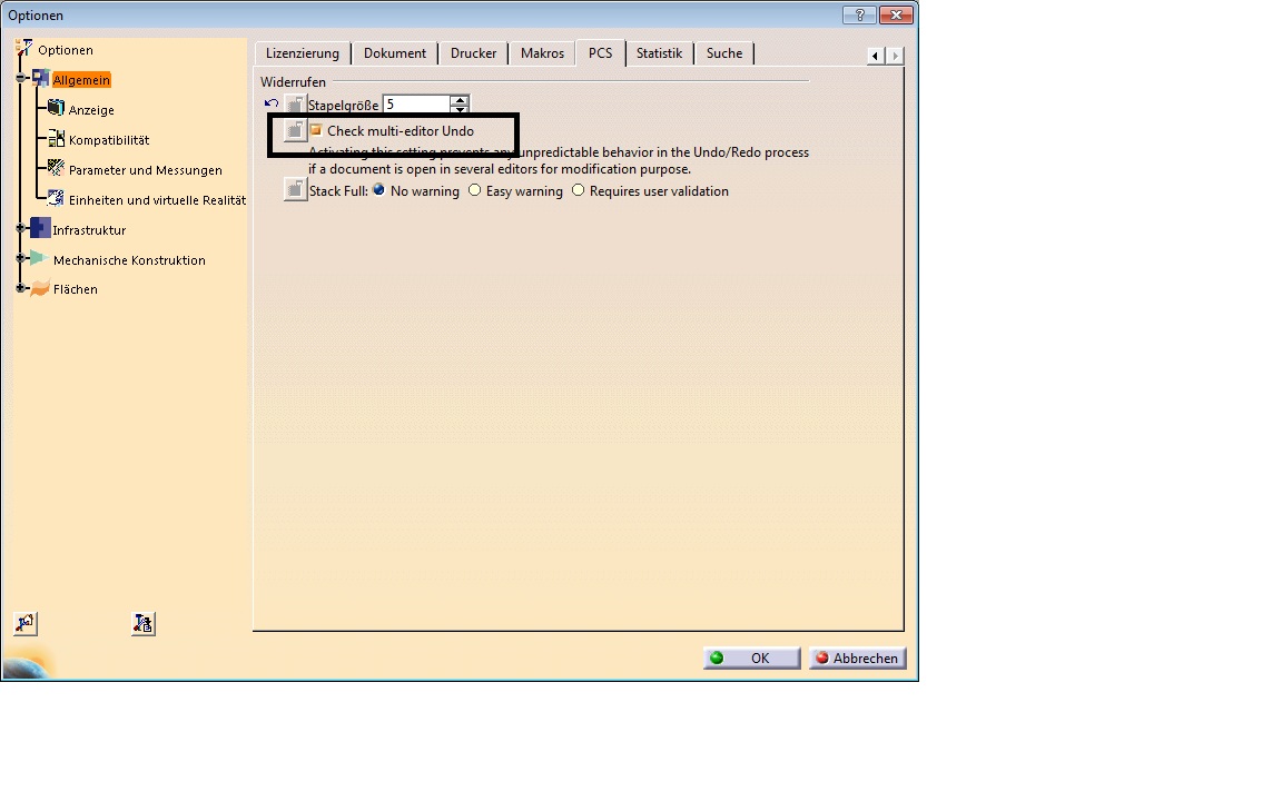

Hallo zusammen !
Habe schon nach Beiträgen zu OMBUNDOERR_005: Several editors are opened on ..
gesucht und gefunden.Meine Frage ist ob man dieses Fenster das angezeigt wird
nicht abschalten oder deaktivieren oder sonstiges damit es nicht angezeigt wird.
Es ist auch wenn ich Catia minimiere auf dem Deskop oder anderen Seiten zusehen.
Vielen Dank im voraus KH

Hallo zusammen!
Wollte mal nachfragen ob wirklich keiner eine Lösung
für dieses Problem hat.
Dieses Fenster im unteren Bereich ist auf die Dauer leicht störend,
da wie schon erwähnt es auch über Catia hinaus dargestellt wird.
Im Catia verdeckt es dann noch dazu Fenster die bei verschiedenen Anwendungen aufgehen wo man Parameter,OK, usw drücken muss.
Ich habe auch noch nicht den tieferen Sinn dieses fensters gegriffen.
mit freundllichen Grüssen KH

unter tools/optionen/pcs/check multi-editor...aktivieren und no warning wählen.

Hallo B.Epping
Danke für die rasche Antwort.
Bei mir ist unter Tools/Optionen/Allgemein/PCS der Ordner nur mit Stappelgrösse ( wie oft rückgängig) belegt.
Oder bin ich im falschen verzeichnis.

diese Option gibt es AFAIK erst seit R19 (evtl. SP05?).(siehe Bild) Dieser Haken müsste deaktiviert werden.

Original erstellt von Klaus-Heinz:
Schade das es dies zum abschalten erst ab SP05 gibt.
Frage wenn ich ein neues Servicepack aufspiele und diesen Befehl deaktiviere, ist dann dieses Fenster weg und die undo/redo Funktion
geht wieder oder nur eines von beiden.
Also ich habe festgestellt, dass die Redo/Undo-Funktion ohne weiteres im gesamten Kontext funktioniert. Es gibt eben Probleme, die den Redo-Undostack leeren. Daher die Meldung... Du kannst allerdings eben auch nur die Meldung mit dem Deselektieren wegmachen. Das Problem bleibt aber bestehen. Mir scheint hier ganz klar seitens Dassault Systemes einfach wieder der kleinere/einfachere Weg gegangen worden zu sein. Demnach hat man sich nicht mit dem Problem selbst befasst (vvl. recht komplex), sondern einfach eine Meldung eingebaut. Schließlich ist es ja kein Fehler, wenn es dokumentiert und per Meldung deklariert ist. Works as designed
