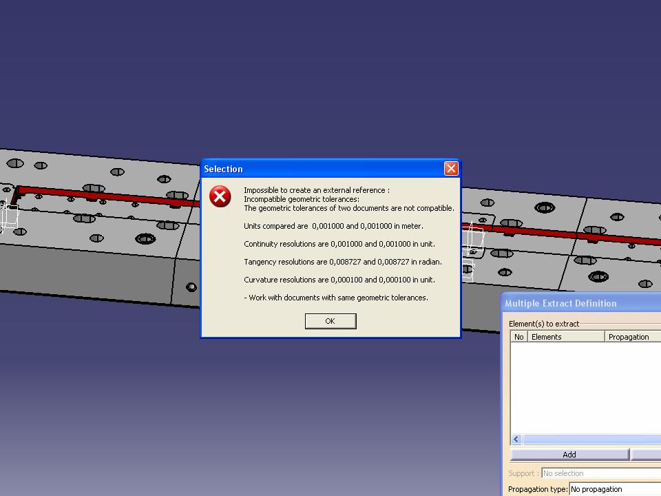

Hallo Leute,
ich wollte eben importierte Daten weiterverarbeiten. Dazu müsste ich mit "Multiple Extract" einige Flächen abkopieren.
Jetzt kommt aber immer eine Fehlermeldung (siehe Bild).
Das ist das erste Mal, dass ich diese Fehlermeldung bekomme.
Vielleicht weiß von euch jemand was man dagegen machen kann.
Ricky

Hallo Ricky,
sieht danach aus als würde dein Importdatensatz nicht die gleiche Modelldimension haben.
Ist das vieleicht ein Catia V4 Datensatz?
Versuch mal die Daten in ein neues Part zu kopieren und mit diesen Daten weiter zu Arbeiten.
Gruß Uwe

Hallo Uwe,
danke für deine Antwort.
Ich habe jetzt vom Kunden nochmal neue Daten angefordert (wurde übrigens mit Solid Works konstruiert),
eingelesen und siehe da, es funktioniert. Vielleicht ist beim konvertieren ins .xt Format was schief gelaufen.
