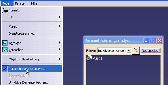

besteht unter CATIA V5 die Möglichkeit im Strukturbaum nach deaktivierten Features bzw. Elementen zu suchen? Herumspielen mit der Suchfunktion (Strg + F) hat leider nicht zum Erfolg geführt.

Hi Generalimuc
schau mal unter tools - parameterization analysis
dort kannst du auch einstellen, dass er dir die inaktivierten features auflistet.
gruß, Tom

Klasse, genau das habe ich gesucht. Danke Tom!
