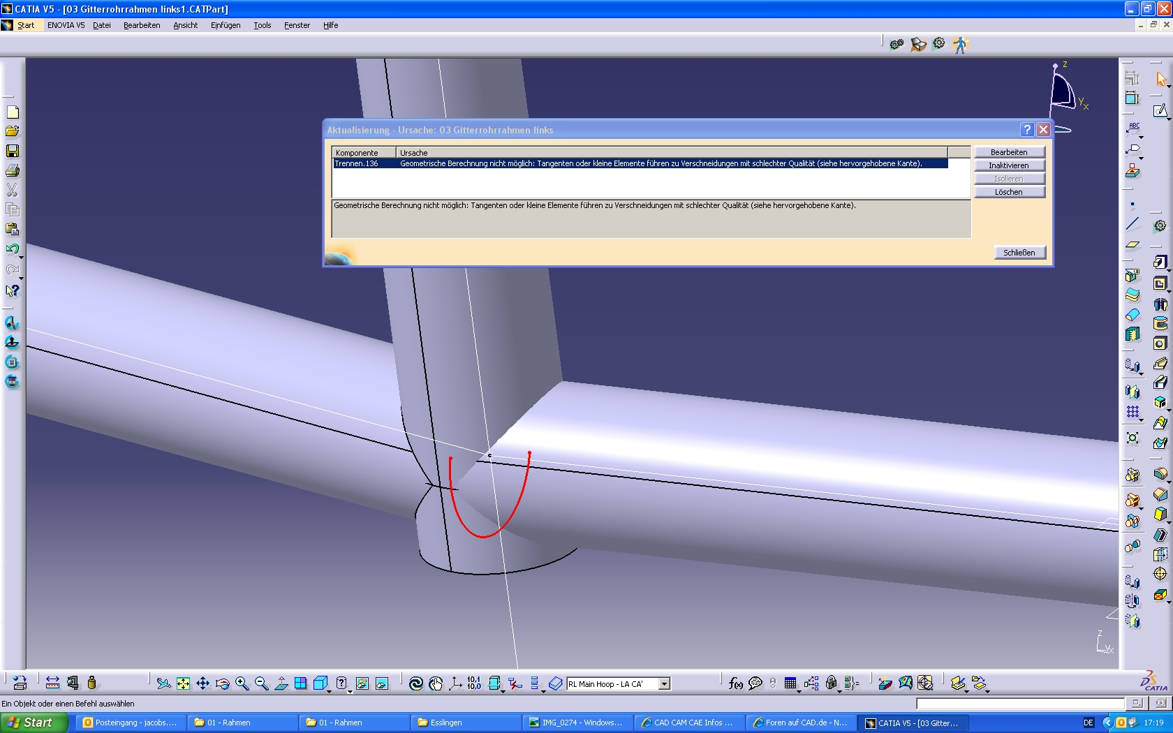

ich bin dabei einige Rohre in Catia zueinander zu verschneiden. Ich gehe dabei folgendermaßen vor:
Zuerst erstelle ich die Führungslinien der Rohre
Dann mache ich mit Trasnlation die Mantelflächen
Als nächstest wird für jedes Rohr ein neuer Körper eingefügt und dann mit der jeweiligen Mantelfläche ein Aufmaß erzeugt
Zuletzt mit der Funktion Trennen (Solid!) an der Mantelfläche des anderen Rohres eine Verschneidung herstellen.
Meistens funktioniert dies problemlos, doch ich bekomme irgendwie öfters mehr oder weniger zufällig eine Fehlermeldung (im Bild angehängt)
Wäre super, wenn mir da jemand helfen könnte.

Hallo David,
das kommt daher,  das bei der Berechnung die beiden Rohr die sich schneiden eine auf null laufende Geometrie haben. Hier bekommt nicht nur Catia Probleme bei der Berechnung.
Heißt, einen der sich verschneidenden Durchmesser um 1/100mm verringern, dann entsteht für die Berechnung eine (saubere) Kante.
Gruß Uwe
