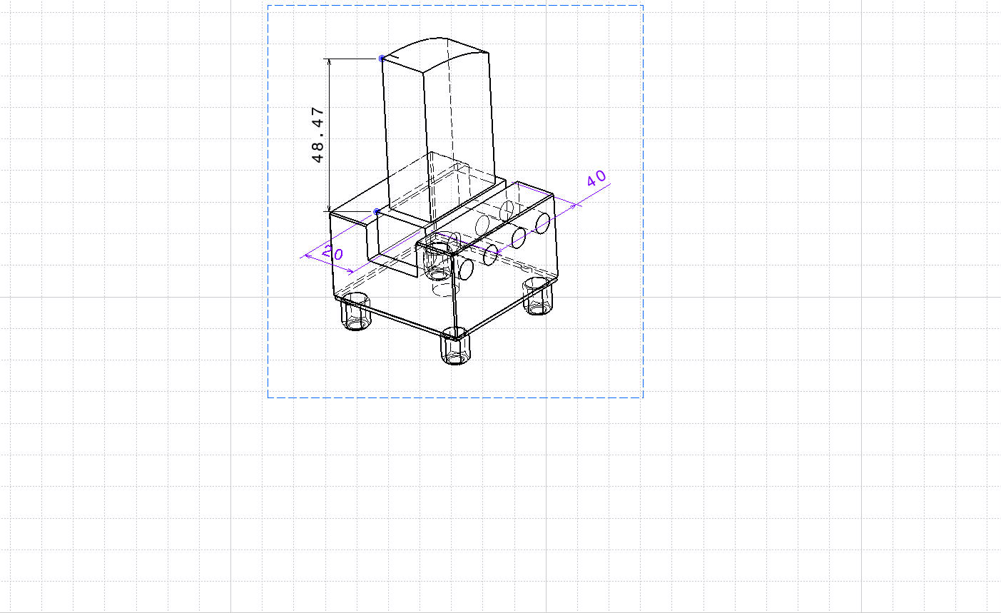

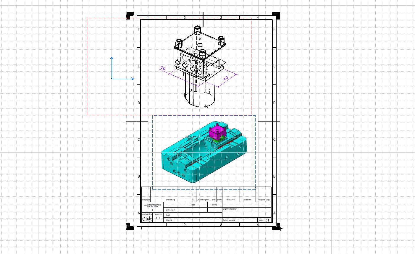

weiss von euch jemand, ob es möglich ist, beim Zeichnungserstellen eine 3-D Bemassung zu machen.
Also ich möchte, die echten Aussenmasse eines Teils auf der Zeichnung haben. (siehe Bild)
Länge und Breite hat funktioniert, aber die Höhe des Teils bemasst mir das Catia nicht. (oder nur ein Mass in der 2-D Ebene)
Weiterhin wollte ich wissen, ob es möglich ist, das 3-D Achsenkreuz anzeigen zu lassen?
Wenn ich nämlich eine Isometrische Ansicht auf der Zeichnung habe, möchte ich, dass ersichtlich ist, wo mein Nullpkt im 3-D ist und die Masse zu den Aussenkanten darstellen.
Ricky

ich habe das gerade mal probiert und kann die ISO-Ansicht komplett vermaßen, also Höhe x Breite x Tiefe (siehe Screenshot). Das 3D-Achsensystem bekomme ich auch nicht durchgedrückt!

Danke für deine Antwort,
das Problem ist, dass das bei einem viereckigen Klotz, bei dem alle Flächen parallel sind, die Bemassung funktioniert.
Ich habe aber immer Teile, auf denen irgendwelche Freiflächen oder zumindest keine parallelen Flächen zur Grundfläche sind.
Da funktioniert das nicht. Da kommt ein kleineres Mass raus. (siehe Bild)
Das Mass 48,47 ist in Wirklichkeit 53,7.
Ciao,
Ricky

An der fehlenden Farbe siehst Du, dass es kein 3D-Maß ist- entweder wurde die Option nicht eingestellt oder CATIA kann es eben mit diesen Eingaben nicht. Versuche doch mal die vertikale Kante zu bemaßen statt der beiden Eckpunkte. vielleicht klappt es dann.
