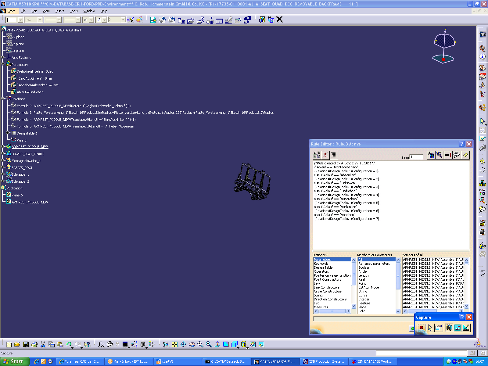

Hallo zusammen, ich habe ein AllInOneCatPart eines Autositzes und möchte das Einsetzen der Rückenlehne in folgenden Schritten darstellen:
1. Absenken
2. Einklinken
3. Eindrehen
4. Ausdrehen
5. Ausklinken
6. Anheben
Ich habe eine Parameterliste vom Typ 'String' mit diesen 6 Schritten erstellt. Jetzt möchte ich diese Liste mit Werten so verknüpfen, dass den von mir verwendeten 3 Translations-/Rotationsoperationen in Abhängigkeit vom gewählten Bewegungsschritt entsprechende Zahlenwerte zugewiesen werden.
Wie kann man da vorgehen? Geht das mit einer Konstruktionstabelle? Und wenn ja, wie verknüpfe ich diese mit meiner Parameterliste?
Vielen Dank für jede Hilfe im Voraus.
ASZ

Ich gebe jetzt die Antwort selbst, nachdem ich etwas herumprobiert habe. Ich habe zuerst eine Konstruktionstabelle angelegt, die den verwendeten 3 Parametern unterschiedliche Werte zuweisen kann. Gesteuert wird die Zuweisung über eine Liste (heisst bei mir 'Ablauf') vom Typ 'string', die die einzelnen Bewegungsschritte bezeichnet. Über eine Regel im Knowledge Advisor (Lizenz KWA) geschieht die Zuordnung.
Hier die Regel:
/*Rule created by A.Scholz 29.11.2011*/
if Ablauf == "Montagebeginn"
{Relations\DesignTable.1\Configuration =1}
else if Ablauf == "Absenken"
{Relations\DesignTable.1\Configuration = 2}
else if Ablauf == "Einklinken"
{Relations\DesignTable.1\Configuration = 3}
else if Ablauf == "Eindrehen"
{Relations\DesignTable.1\Configuration = 4}
else if Ablauf == "Ausdrehen"
{Relations\DesignTable.1\Configuration = 5}
else if Ablauf == "Ausklinken"
{Relations\DesignTable.1\Configuration = 6}
else if Ablauf == "Anheben"
{Relations\DesignTable.1\Configuration = 7}
Mit anderen Worten: Je nach ausgewähltem Bewegungsschritt wird die jeweilige Parameterzeile der Konstruktionstabelle ausgewählt.

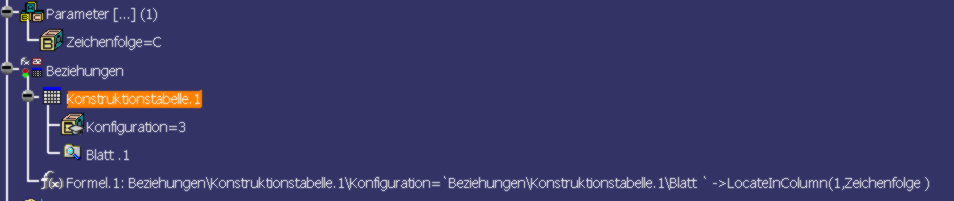

Danke für die Rückmeldung.
Du könntest auch "einfach" eine Formel für die Konfiguration der Tabelle erzeugen, die den entsprechenden Wert in einer Spalte sucht. Dabei muss es dann in der Tabelle auch einen Parameter mit dem entsprechenden String geben (hier als Beispiel als Spalte 1)
`Beziehungen\Konstruktionstabelle.1\Blatt ` ->LocateInColumn(1,Zeichenfolge )

Hallo bgrittmann,
das sieht noch etwas eleganter aus! Danke für den Tipp!
