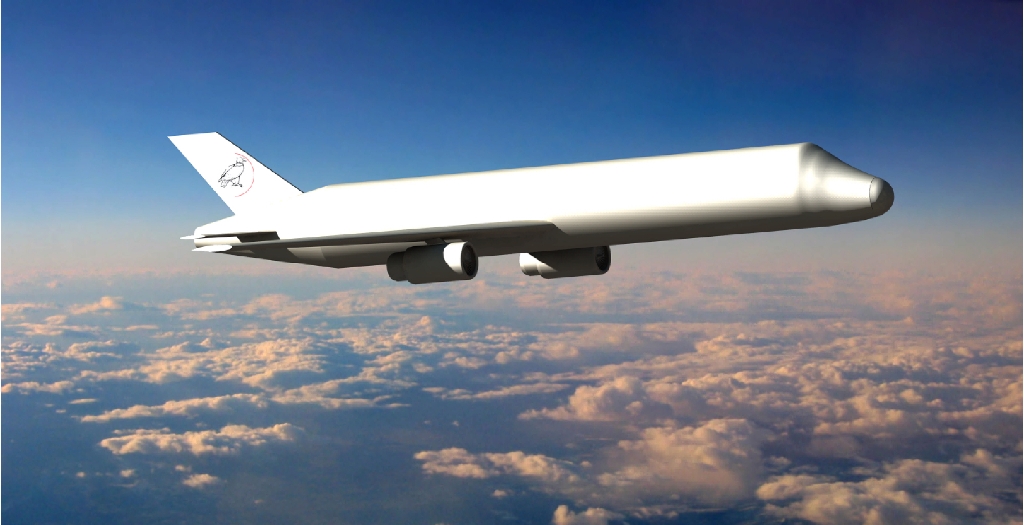

Hallo alle zusammen,
ich arbeite gerade an einem Flugzeug für meinen Vorentwurfkurs an der Cal State Long Beach. Ich habe bereits ein Modell entworfen und an diesen Beitrag angehängt. Leider suche ich bisher vergeblich nach der Lösung für mein Problem. Ich würde gerne meinem Flugzeug eine Lackierung geben. Nicht einheitlich schwarz, rot oder sonst irgendeine Farbe, sondern richtig mit Logo auf dem Seitenleitwerk usw. Gibt es eine Möglichkeit mit CATIA die Flächen zu "bemalen"?
Vielen Dank bereits im Voraus für eure Hilfe.
Greetz
Benson

Willkommen im Forum.
Bitte keine Sonderzeichen im Dateinamen von Anhängen verwenden.
Du könntest deinem Flieger ein Material zuordnen, und in diesem eine Textur angeben.
Für Logos entweder "Aufkleber" im Realtime-Rendering (oder war es PhotoStudio?) verwenden, oder eine Fläche für das Logo erstellen und dort wieder ein Material mit textur zuzuordnen.

Super vielen Dank. Das hat funktioniert. Muss jetzt nur noch die Fenster und ein richtig gutes Logo entwerfen. Hier noch ein Foto wie es bis jetzt aussieht. Das Logo war nur zu Testzwecken.
