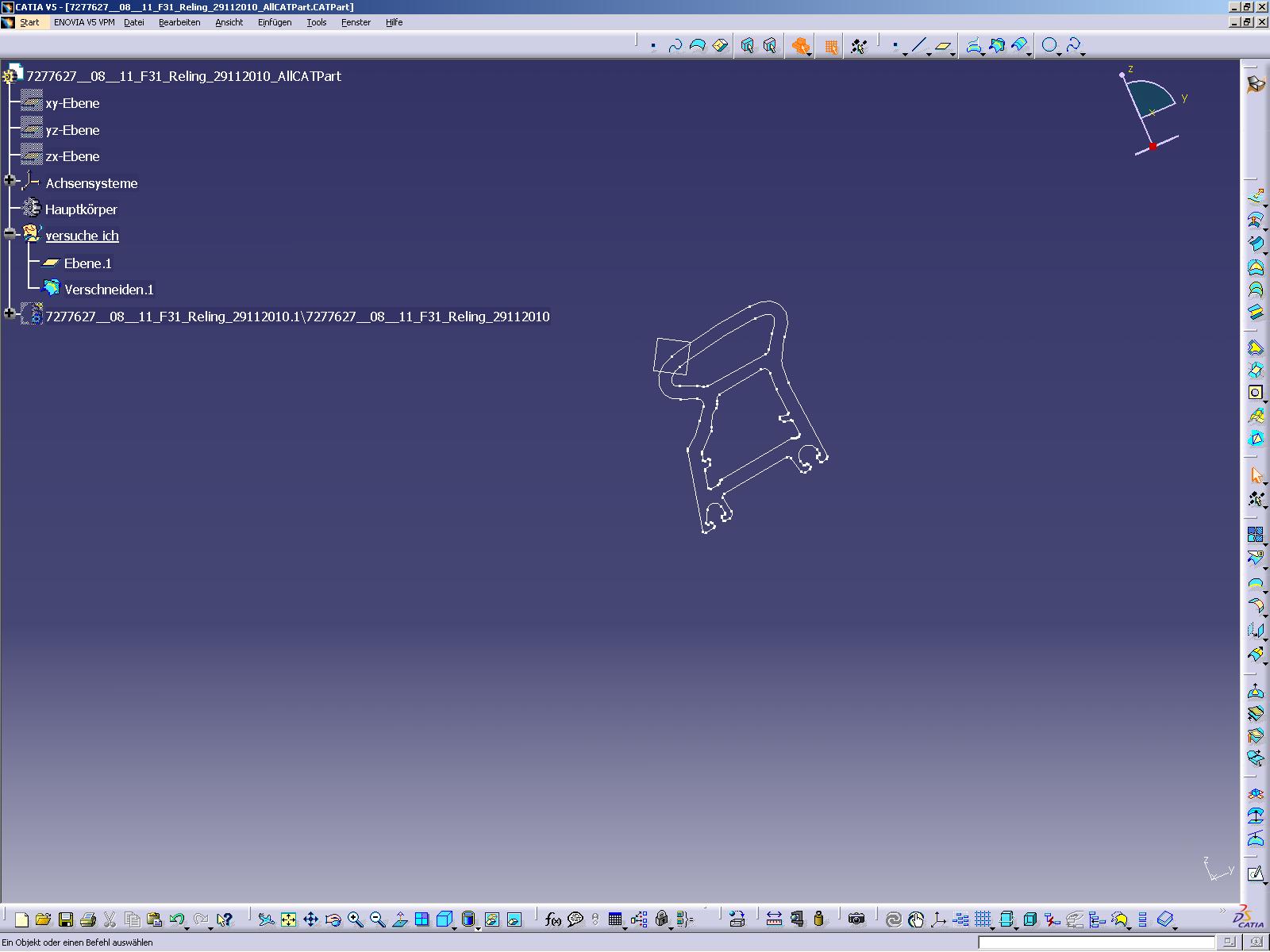

wenn ich einen Querschnitt durch ein gebogenes Profil mit einer Ebene mache möchte ich ganz genau ausgerichtet auf diesen Querschnitt gucken,
wie kann ich so eine Ansicht einstellen? Ich hoffe Ihr wisst was ich meine. Bei thinkdesigne habe ich die Workplane auf den Querschnitt ausgerichtet so konnte ich leicht auf das AUSGERICHTETE Profil schauen.

@Clinton, ich bitte Dich.
Den Knopf kenne ich auch ich schaue dann auf die Ebene aber mein Querschnitt ist nicht genau ausgerichtet er ist verdreht, kann ich irgendwie einstellen das beim blick auf die Ebene und so auf den Querschnitt nach einer geraden Linien ausrichte?

Ich habe ein Bild erstellt bitte mal anschauen, so schaue ich auf den Querschnitt, ich möchte aber wenn ich drauf schaue das der Querschnitt nach den unteren geraden Linien ausgerichtet ist.

Warum willst du die Ansicht definiert ausgerichtet haben?
Du könntest dir auf der Ebene eine positionierte Skizze erstellen, und dann deine Ansicht daran ausrichten (im Baum selektieren und "Senkrechte Ansicht" wählen)

Insert / View
nach Erstellen kann man die View mit RMT Change View Support bei Orientation, weiter definieren.

Hallo und Guten Morgen,
hier ein Link (ich hoffe er funktioniert). Mit diesen Makro ist es möglich eine Ansicht auszurichten.
MakroAnsichtAusrichten.catvbs
http://www.ecs.hs-osnabrueck.de/27732.html
