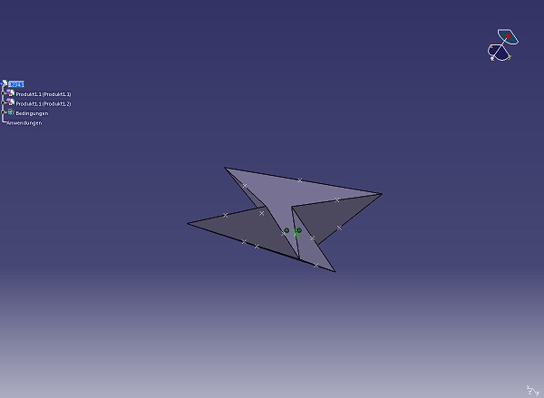

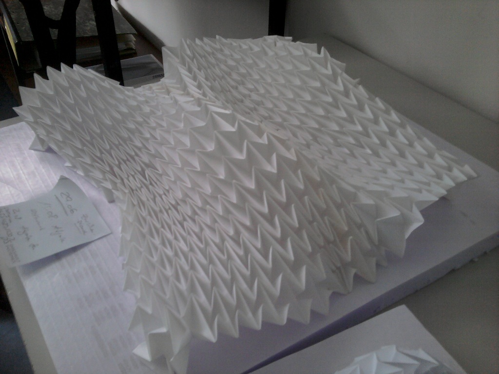

Auf dem Foto ist die Origamifaltung zu sehen, die ich abbilden möchte.
Man sieht, dass sehr starke Krümmungen möglich sind. Dies bedingt das Papier, das eine gewisse Elastizität an den Faltkanten besitzt.
Der Screenshot 2.JPG zeigt ein Modul; es besteht aus 2 Produkten (diese jeweils aus 3 Dreiecken). Alle Bauteile sind über Kongruenz und Offsetbedingungen miteinander verbunden. Der Screenshot zeigt weiterhin, dass ein einzelnes Modul in sich beweglich ist.

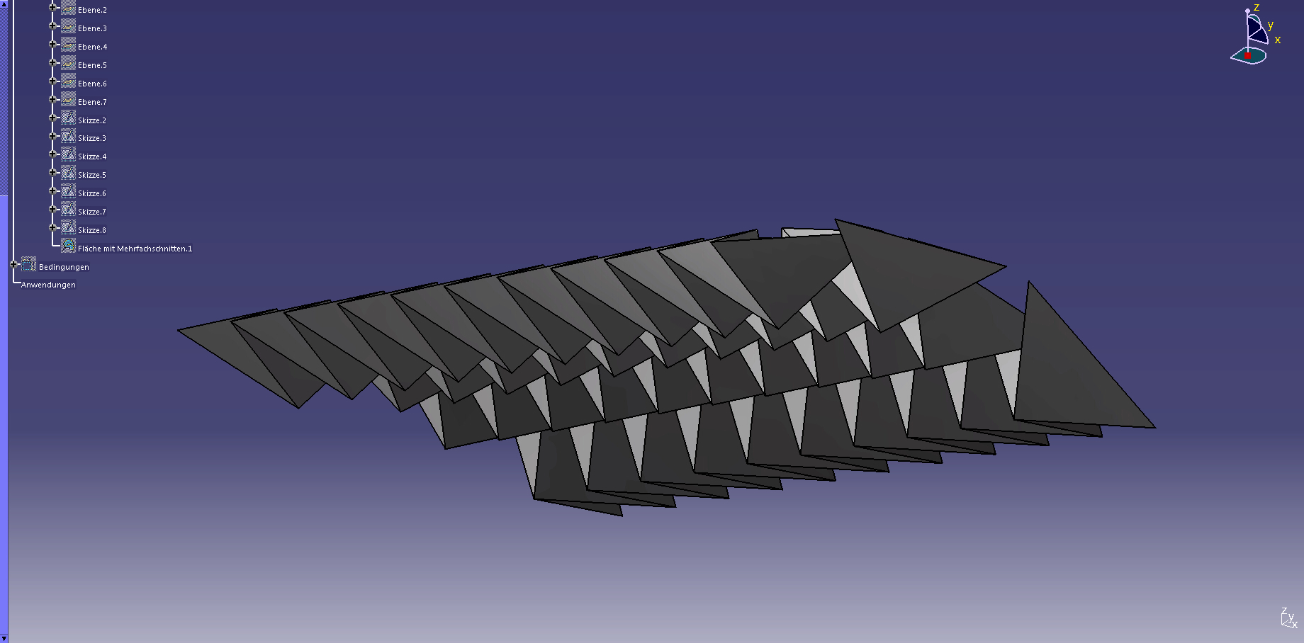

Der Anhang Pic2.JPG Zeigt eine Aneinanderreihung von vielen Modulen. Ich habe jedes Modul einzeln mit Bedingungen versehen (tierisch viel Arbeit   ). Es ist sehr gut zu sehen, dass sich das Gesamtkonstrukt wie ein Hallendach ausrichtet (wäre schön, wenn man damit nur Hallendächer konzipieren wollte).
Nun meine Frage: Lässt sich eine Kinematik aus so vielen Einzelteilen in CATIA erstellen? Gibt es da jemanden mit Erfahrungswerten?
Ist meine Herangehensweise von Grund auf falsch? Würdet ihr eher ein Skelett empfehlen o.ä.?
Sollte ich lieber gleich aufhören?
-> tierisch viel Arbeit
Die Frage ist wohl, ob Dir eine Kinematik genügt, oder ob Du eher eine FEM-Analyse brauchst.
Wie Du schreibst, sind die Elemente elastisch...
