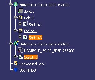

Hallo User,
ich hätte da mal eine kleine Frage: Durch copy und paste ist es mir nun gelungen eine Skizze mehrfach in verschiedenen Körpern zu haben ;-(
Nun gelingt es mir leider nicht mehr nur eine davon zu löschen. Bei jedem Versuch lösche ich immer beide. Kann mir hier jemand helfen ?
Danke im voraus
Thorsten

Die Skizze ist nicht zweimal vorhanden, diese wird nur zweimal im Bau dargestellt.
Skizze im 2. Körper selektieren -> RMT -> Objekt -> geometrisches Set ändern -> den 1. Körper anwählen -> OK klicken

Tausend Dank, manchmal ist die Lösung näher als man glaubt ;-)
