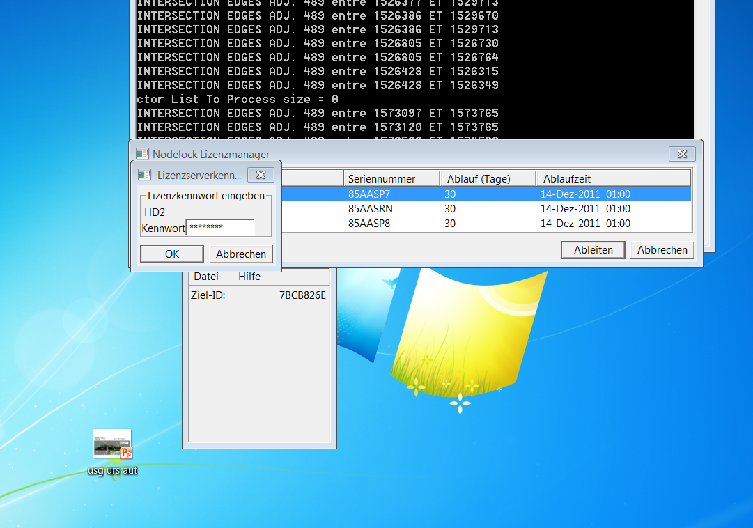

Ich habe ein Problem nach einer CATIA-Lizenzverlaengerung.
Zum einen, dass er ploetzlich ein Passwort verlangt, wenn man Lizenzen ableiten will (das war vorher noch nie der Fall... woher kommt das?)

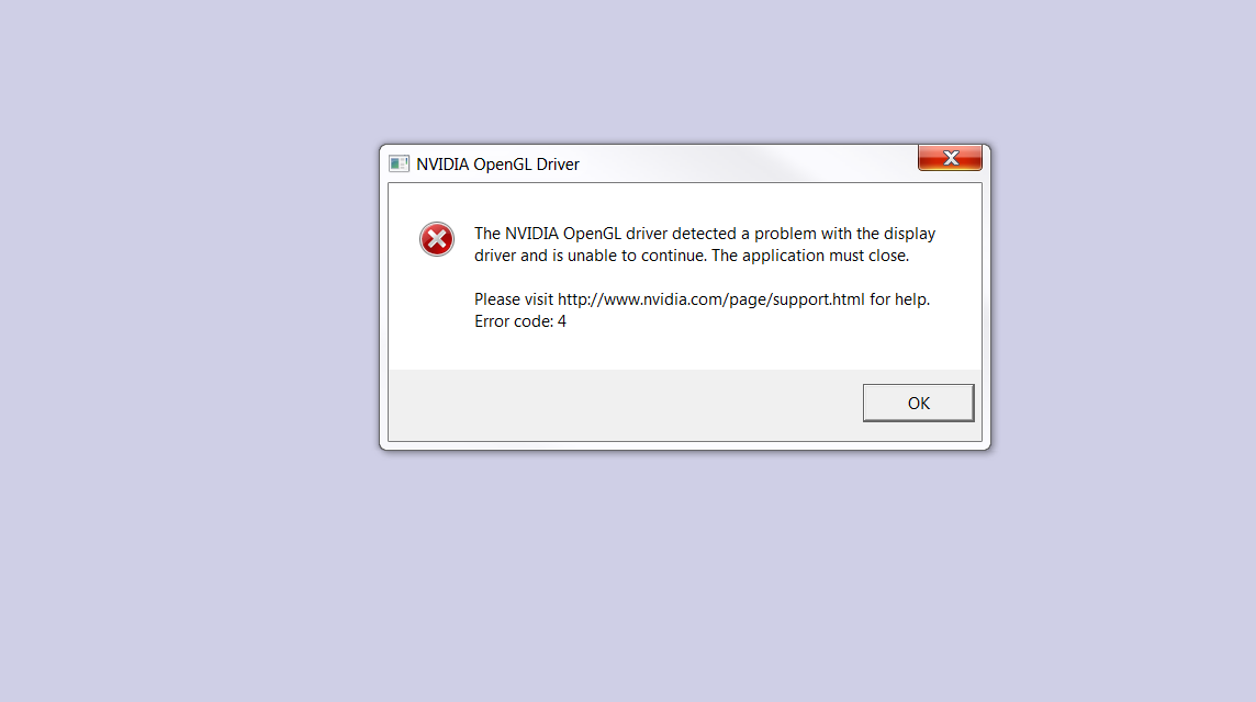

Und desweiteren, dass CATIA seit der Verlaengerung mehrmals taeglich mit dieser Nvidia-Treiberfehlermeldung abstuerzt...

dass man ein Kennwort beim Ableiten eingeben muss, kenne ich garnicht anders respektive macht man, indem man rmt auf die Lizenz und dann add license password ausführt.
Das Thema mit der Grafikkarte, kann eigentlich nichts mit der Lizenz zu tun haben. Wenn du sonst nichts gemacht hast, würde ich erstmal die Settings löschen und nochmal probieren. Wenn das nichts bringt, den aktuell zertifizierten Treiber "neu" installieren.

Das Problem mit dem Nvidia wurde durch eine erneute Treiberinstallation behoben; doch die Lizenzprobleme haben sich irgendwie verschlimmert.
Mittlerweile kann ich mit meinen Clients (allen Clients) gar keine Lizenz mehr ableiten.
"Lizenz nicht hinzugefuegt: Fehler bei Lizenzimport."
i4target stimmt, es sind auch noch 2 Lizenzen frei, welche nicht abgelaufen sind. i4ls.ini habe ich auch schon geloescht und neu angelegt; hat alles nichts gebracht... :/

wurden die neu eingespielten Lizenzen anschließend auch in "concurrent offline Lizenzen" migriert? Diese sind im LUM-Basic Licens Tool am gelben Schloß zu erkennen.

hey! ja, lizenzen wurden korrekt umgewandelt und nach einem serverneustart funktioniert das ableiten heute auch wieder...
nur folgendes ist noch komisch:
an einzelnen workstations wird nur die haelfte der vorhanden lizenzen angezeigt, obwohl doppelt so viel vorhanden waeren... (eintraege der lizenzserver stimmen...)
desweiteren verlang er bei einzelnen usern noch immer ein passwort zum lizenz ableiten; ich wuerde diese funktion gerne deaktivieren, da mir nichtmal ein lizenz-passwort bekannt ist?!
-> Starte mal das "Basic License Tool" auf den einzelnen Lizenzservern und schaue bei den fraglichen Lizenzen mal nach den "Authorizations". Dazu öffnest Du die "Detail-Infos" der Lizenz per Doppelklick auf dieselbe oder per RMT und "Open as details". Danach wählst Du den seitlichen Reiter "Concurrend offline" und selektierst mittels RMT in der Zeile mit den Lizenzangaben "Authorizations" unter "Selected". In dem danach geöffneten Fenster sollte dann das "allgemeine" Passwort stehen und es sollten auch die User- bzw. Gruppen-spezifischen Passwörter aufgelistet werden.
