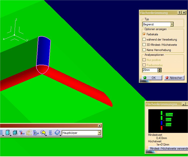

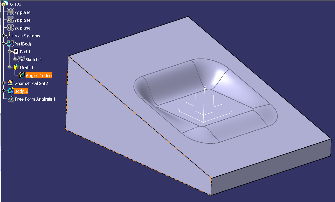

Hellou,
gibt es eine Funktion/Analyse für eine Fläche oder Solid bezüglich des kleinsten Radius?
Am Beispiel im Bild: Lässt sich die Fläche mit einem Kugelfräser mit Durchmesser X bearbeiten?

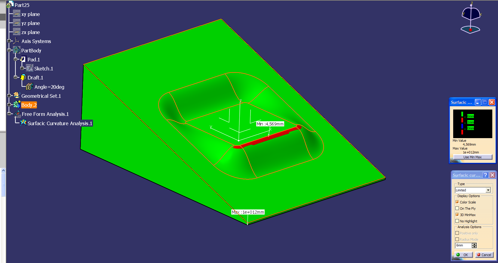

Ok, hab etwas rumprobiert. Unter "Curvature Analysis" und Type "Limited"!
Wenn man dort ein bisschen rumstellt, hat man irgendwann sowas hier (Bild 1)=> sieht soweit ganz gut aus!
Nur leider analysiert der in beide "Richtungen" (Bild 2)...bei einem komplexeren Bauteil wird das ganze dann zu unübersichtlich.
Hab ich irgendwo einen Schalter übersehen? Oder ist das generell die Falsche Funktion. Gibt es da irgendwas spezielles in einem anderen Modul??

Lol, genau darum geht's doch. Ich hab z.B. nen 5er-Fräser und will prüfen, ob ich die Fläche damit bearbeiten kann.

mit der Analyse wie im Bild kannst du feststellen welche Radien kleiner sind.
Thorsten
Thomas Harmening
Arbeiter ツ
Beiträge: 2897
Registriert: 06.07.2001
NX12
erstellt am: 24. Nov. 2011 18:59    Editieren oder löschen Sie diesen Beitrag!  <-- editieren / zitieren -->   Antwort mit Zitat in Fett Antwort mit kursivem Zitat    Unities abgeben: 1 Unity (wenig hilfreich, aber dennoch)2 Unities3 Unities4 Unities5 Unities6 Unities7 Unities8 Unities9 Unities10 Unities Nur für SmokieMcPot 10 Unities + Antwort hilfreich
@Thorsten,
und wo ist der Unterschied zu SmokieMcPots 2. Beitrag?
