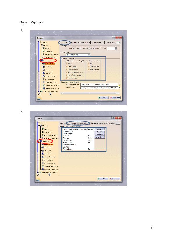

Viki02
Sehen Sie sich das Profil von Viki02 an!   Senden Sie eine Private Message an Viki02  Schreiben Sie einen Gästebucheintrag für Viki02
Beiträge: 15
Registriert: 09.11.2011
erstellt am: 09. Nov. 2011 16:59    Editieren oder löschen Sie diesen Beitrag!  <-- editieren / zitieren -->   Antwort mit Zitat in Fett Antwort mit kursivem Zitat    Unities abgeben: 1 Unity (wenig hilfreich, aber dennoch)2 Unities3 Unities4 Unities5 Unities6 Unities7 Unities8 Unities9 Unities10 Unities
ja gerne,
Ich habe Optionen geändert (Tools, Optionen).
Ich habe bei meinen Kollegen alle Optionen kopiert und bei mir geändert.
Mit dem Kopieren hat es nicht geklappt.
Wie kann man hier eine Word Datei einfügen?
Viki

Viki02
Beiträge: 15
erstellt am: 10. Nov. 2011 10:50    Editieren oder löschen Sie diesen Beitrag!  <-- editieren / zitieren -->   Antwort mit Zitat in Fett Antwort mit kursivem Zitat    Unities abgeben: 1 Unity (wenig hilfreich, aber dennoch)2 Unities3 Unities4 Unities5 Unities6 Unities7 Unities8 Unities9 Unities10 Unities
Catia_Optionen.pdf
Guten Morgen Tom,
ich habe eine Datei eingefügt und da wo das Problem lag, habe ich extra rot markiert (siehe letzte Seite).
Falls du noch Fragen hast, melde dich
Schöne Grüße
Viki
