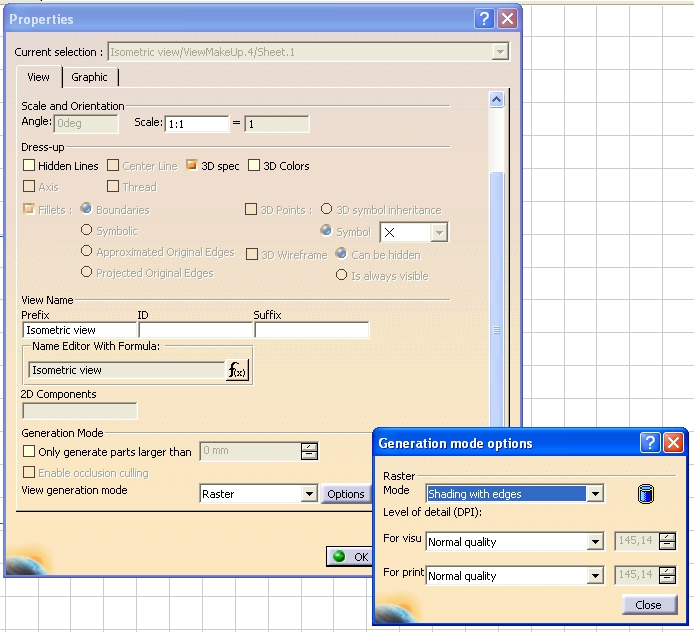

Guten Morgen allerseits,
kann mir von euch jemand sagen, ob es die Möglichkeit gibt, in einer 2D Zeichnung das Bauteil mit den original Farben wie im 3D und schattiert anzuzeigen. Ich möchte das Bauteil in der isometrischen Ansicht schattiert darstellen, weil sich die Leute in der Werkstatt dann eine bessere Vorstellung von dem Teil machen können.

Ansicht markieren -> Eigenschaften:
    -> 3D-Farben
    -> Generierungsmodus für Ansichten -> Raster (ggf Schaltfläche "Optionen" genauer definieren

Super, ich hab's gefunden. Vielen Dank.
Du hast mir sehr geholfen.

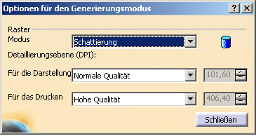

ich habe auch das gleiche Problem,
wenn ich so mache, wie Sie beschreiben, funktioniert es leider nicht.
Könnten Sie bitte beschreiben, wie man "Optionen" genau definieren muss.

Einfach nach dem Auswahl auf "Raster" die Schaltfläche "Optionen" anklicken und den Modus zB auf "Schattierung" schalten.

das ist eine schattierte ISO-Ansicht.

Bei mir der Schalter Optionen gedimmt (nicht selektierbar, wie bekomme ich den Schalter aktiv

hast du auch direkt daneben den Generierungsmodus auf Raster geschaltet?
