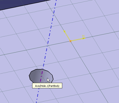

Ich stoße immerwieder auf das leidige Thema der Skizzenbemassung von Bohrung zu Bohrung. Ich kann zwar von einer neu erzeugten Bohrung vom Mittelpunkt aus eine Bemassung setzen, jedoch kann ich von einer vorhandenen Bohrung dann nur die Kante auswählen, was natürlich totaler unsinn ist.
Wahrscheinlich gibts auch hier eine Einstellung die ich setzen muss, doch momentan nicht drauf komme.
Kann mir hier einer Helfen ???

Klapp mal im Strukturbaum die Skizze der entsprechenden Bohrung auf, dann kannst du direkt im Baum den Mittelpunkt wählen.

Nochmals danke für deine Hilfe, es hat so funktioniert, zwar umständlich aber es geht. Ist dies die einzige Möglichkeit hier an die Mittelpunkte zu gelangen, so muss ich immer im Strukturbaum suchen bis ich die demendsprechende Bohrung gefunden habe, oder gibts hier ne Einstellung, dass das System die Punkte selbst findet ???

... oder Du drehst einfach deine Ansicht ein klitzekleinwenig und bemaßt zur Mantelfläche der vorherigen Bohrung. Dann schnappt er sicht die Mittelachse->Mittelpunkt
