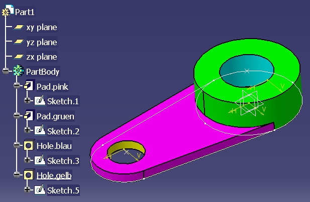

Meine Fragestellung hatte nichts mit einem Bolzen zu tun, sondern mit eher mit folgendem (als Beispiel): http://t2.gstatic.com/images?q=tbn:ANd9GcS8474o_Io7VV1xFuuWkG_0_2serTmKKngv82IxHzW17d60oOPMfWplsUc0tw
schritt 1 - extrudiere Platte
schritt 2 - Aufsetzten des "Rings"
Nunja mit den Output-Einstellungen sollte dies auch gehen.

Gerade bei diesem Beispiel kann man sehr schnell über eine saubere Struktur ans ziel kommen. Ich sehe da:
1.) Grundplatte Zeichnen in einer Skizze, ohne Loch! mit großem und kleinem Radius
2.) Auf die gleiche Referenzebene eine weitere Skizze mit einem Kreis, der auf den großen Radius Kongruent gesetz wird (Also Abhängigkeiten der Radien der Platte und des Zylinders)
3.) eine Bohrung durch die entstandene Geometrie evtl. mit der option "up to last"
Wenn es sich um ein Schweißteil handelt kann man noch weitere überlegungen anstellen, aber für mich sieht das aus dem vollen geschnitzt aus...
gruß, Tom
P.S. Als Tip mal ein Vorschlag im Bild (hat 3 Minuten gedauert)
[Diese Nachricht wurde von thomasacro am 27. Okt. 2011 editiert.]

Ringaufgesetzt.zip
Hallo rien1,
wenn du eine Abhängigkeit zu deinem großen Ring benötigst,
dann kannst du in den Sketch des Kreises auch eine 3d Geometrie projezieren.(siehe Bild1)
Hierzu einfach das 3D Element oder das Element in der anderen Skizze selektien und projezieren.
Dann diesen Geometrie als Konstruktionsgeometrie (gestrichelte Linie) darstellen. Nun kannst du dir einen Kreis Coincidence zum projezierten Element erzeugen. Deine gewünschten Radius oder Offset eingeben. fertig
an bei ein Beispiel.
Gruß Uwe

Original erstellt von moppesle:
Hallo rien1,
Gruß Uwe
Danke, sowas hab ich gesucht
