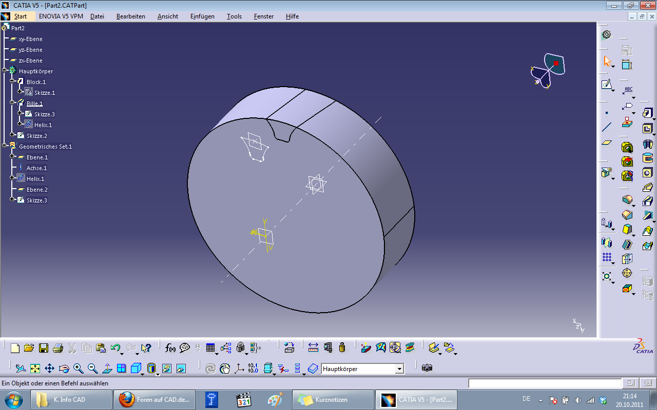

Hallo liebe CAD Gemeinde,
für mein Studium eine Schrägverzahnung darstellen. Ich habe einen runden Körper, auf dem ein Helix verläuft. Vorn auf dem Helix sitzt eine Ebene mit dem Verzahnungsprofil. Das ist der Stand der Dinge.
Das Problem:
Wenn ich Rille anwähle - um das Profil und die Kurve auszuwählen - dann platziert er die Rille über der Skizze und über dem Helix. Also so, das ich es nicht anwählen kann.
Warum macht der das? Obwohl doch die Kurve und die Skizze vorher da waren??
Gruß Conrad

Werden die Kurve und die Skizze auf gleicher Ebene wie die Rille angezeigt, oder ein Stufe "tiefer" (das wäre normal)?
Kannst du mal ein Screenshot posten? Hast du das Hybriddesign aktiviert?

erstellt am: 19. Okt. 2011 20:43    Editieren oder löschen Sie diesen Beitrag!  <-- editieren / zitieren -->   Antwort mit Zitat in Fett Antwort mit kursivem Zitat    Unities abgeben: 1 Unity (wenig hilfreich, aber dennoch)2 Unities3 Unities4 Unities5 Unities6 Unities7 Unities8 Unities9 Unities10 Unities
ich weiß nicht genau was du mit Ebene meinst.
Vielleicht ist es auf dem Screenshot besser zu erkennen.
Helix 1 und Skizze 5 möchte ich für die Rille verwenden.
Und die Rille 1 wird jetzt drüber eingefügt wie auf dem Bild.
Ist mit Hybriddesign "Hybridkonstruktion ermöglichen" am Anfang eines neuen Teils gemeint?

erstellt am: 19. Okt. 2011 20:52    Editieren oder löschen Sie diesen Beitrag!  <-- editieren / zitieren -->   Antwort mit Zitat in Fett Antwort mit kursivem Zitat    Unities abgeben: 1 Unity (wenig hilfreich, aber dennoch)2 Unities3 Unities4 Unities5 Unities6 Unities7 Unities8 Unities9 Unities10 Unities Nur für conrad1900 10 Unities + Antwort hilfreich
Versuch mal die Kurve und die Skizze direkt im Baum zu selektieren.
Ja, du hast das Hybriddesign aktiviert ("Hybridkonstruktion ermöglichen"). Ich empfehle dir dies zu deaktivieren (nur für neu erstellte Parts wirksam).

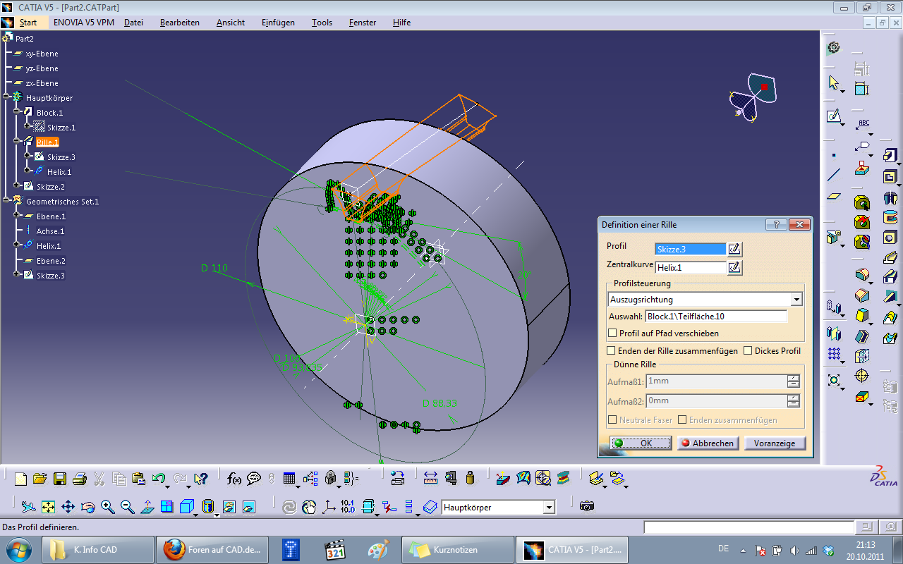

hab grade eben nochmal was ausprobiert. Und zwar die gleiche Konstruktion, nur als Nichthybrid.
Gut ist, dass ich alles so auswählen kann wie es sein soll.
Schlecht ist, das er mir nachdem ich für die Rille mein Ok gebe, nichts wegschneidet.
Es kommt auch keinerlei Fehlermeldung.
Ich hab mal zwei Abzüge gemacht, einmal bei den Rilleneinstellungen und einmal nach dem ich auf Ok gegangen bin.
Hoffe Ihr wisst Rat.....

Ändere mal den Kreisbogen der deine Zahnlücke zum Zahnkopf schließt (Kongruenz zum Radaußendrchmesser) in eine Konstruktionslinie.
Das scheint ein nummerisches Problem zu sein, dass die Flächen der Rille und des Zylindermantel nicht ganz aufeinander laufen.

dann ist meine Skizze nichtmehr geschlossen. Es passieren dann auch noch sehr komische Dinge.
Ich habe mal die Skizze grad um 180° auf die andre Seite gedreht. Jetzt macht er eine Rille, was schonmal sehr gut ist  !
Aber es bleibt immer so eine minimal dicke Fläche stehen obwohl die Maße eindeutig übereinstimmen.
Woran kann das liegen?
Ich habe die aktuelle Version im Anhang.

aus meiner Sicht passt Deine Skizze für die "Zahn-Tasche" nicht. Wenn Du Dich schon auf den Außenradius beziehst, muss Deine Skizze auch parallel zum Zahnrad-Grundkörper liegen. Wenn Du als Referenz-Ebene für "Sketch.3" die "Plane.1" wählst, solltest Du kein Problem mehr haben.
Allerdings habe ich mich nur mit der Geometrie beschäftigt, nicht aber mit den Besonderheiten von Zahnrädern. Hier bist Du dann gefragt zu prüfen, ob die Konstruktion auch "richtig" ist.
Falls Du wirklich das Profil in der Ebene "Plane.2" erstellen musst, muss Deine Außenform kein Kreis sondern eine Ellipse sein, um einen korrekten geometrischen "Abzugskörper" zu erstellen! ...
