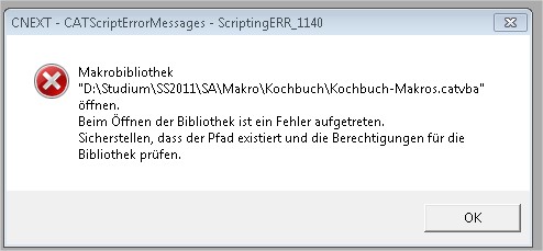

ich wollte jetzt mal alles sauber neu machen dabei ist mir folgendes aufgefallen. Obwohl ich alle Pfade für Makrobibliotheken gelöscht habe, habe ich wenn ich kein Dokument offen haebe, immer noch unter Anpassen-Befehle-Macros meinen alten Macros drin. Wenn ich diese auf eine Symbolleiste ziehe und ausführen will kommt eine Fehlermeldung "CNEXT - CATScriptErrorMessages- ScriptingERR_1140" und drunter steht das die Makrobibliothek nicht geöffnet werden kann. Kann mir jemand was dazu sagen?
Wieso ich das Problem habe. Ich muss nämlich meine Einstellungen samt Makros auf ein PC übertragen der leider völlig andere Laufwerksbuchstaben hat. Bei allen anderen Settings löse ich das in dem ich eine Windowsvariable, die auf unterschiedliche Laufwerke verweist, in beiden Systemen erstelle und in dem Environment Editor für die Einstellungen CATReferenceSettingPath,CATUserSettingPath, CATCollectionStandard davor stelle. Dann kopiere ich meine Dateien einfach in diesen Ordner und alles funktioniert bis auf die Makros. Was verständlich ist da ja die Makros mit einem absoluten Pfad gespeichert sind.

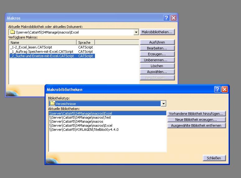

erstellt am: 19. Okt. 2011 13:38    Editieren oder löschen Sie diesen Beitrag!  <-- editieren / zitieren -->   Antwort mit Zitat in Fett Antwort mit kursivem Zitat    Unities abgeben: 1 Unity (wenig hilfreich, aber dennoch)2 Unities3 Unities4 Unities5 Unities6 Unities7 Unities8 Unities9 Unities10 Unities Nur für mb-student 10 Unities + Antwort hilfreich
unter Tools > Makros > Makros findest du die nötigen Einstellungen. Diese werden in den Settings abgelegt. Um diese in den Standardsettings zu definieren, muss CATIA im ADMIN.Modus gestartet sein!
