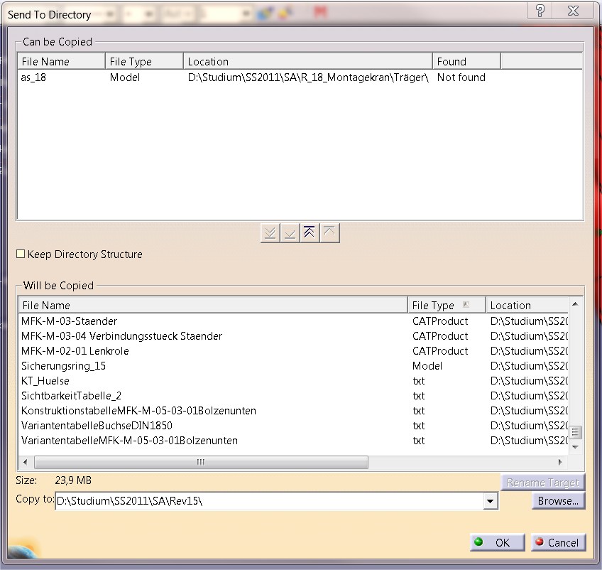

wenn ich mein Produkt per "Send To Directory" kopieren will erscheint unter im ersten Fenster "Can be Copied" unter "File Name" ein Element "as_18". Aber unter "Found" steht "Not found". Unter dem angegeben Pfad bei "Location" finde ich diese Datei nicht. Kann mir jemand helfen, bzw. erklären was das zu bedeuten hat?
Hab noch das Bild vom Menü angehängt.
Im Vorraus schon mal vielen Dank!

ich tippe mal auf einen Ghostlink.

hallo
öffne dein Produkt mal aufc dem desk und prüfe dieses mal mit CATdua durch. Womöglich zeigt die dein Desk schon ein Teil rot an, dass du dann durch klicken mit der rechtenmaustaste suchen kannst. (Datei - Schreibtisch oder Desk je nach Spracheinstellung )
