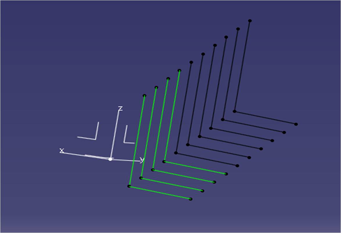

erstellt am: 10. Okt. 2011 07:38    Editieren oder löschen Sie diesen Beitrag!  <-- editieren / zitieren -->   Antwort mit Zitat in Fett Antwort mit kursivem Zitat    Unities abgeben: 1 Unity (wenig hilfreich, aber dennoch)2 Unities3 Unities4 Unities5 Unities6 Unities7 Unities8 Unities9 Unities10 Unities
Hallo Bernd,
vielen Dank für deine Hilfe, aber...siehe Anhang!
[Diese Nachricht wurde von imation1999 am 10. Okt. 2011 editiert.]

erstellt am: 10. Okt. 2011 08:06    Editieren oder löschen Sie diesen Beitrag!  <-- editieren / zitieren -->   Antwort mit Zitat in Fett Antwort mit kursivem Zitat    Unities abgeben: 1 Unity (wenig hilfreich, aber dennoch)2 Unities3 Unities4 Unities5 Unities6 Unities7 Unities8 Unities9 Unities10 Unities Nur für imation1999 10 Unities + Antwort hilfreich
hast ein geometrisches Set mit dem Namen "Geometrisches Set.1"?
mein Script ist ja nur ein großes Beispiel.

erstellt am: 11. Okt. 2011 07:50    Editieren oder löschen Sie diesen Beitrag!  <-- editieren / zitieren -->   Antwort mit Zitat in Fett Antwort mit kursivem Zitat    Unities abgeben: 1 Unity (wenig hilfreich, aber dennoch)2 Unities3 Unities4 Unities5 Unities6 Unities7 Unities8 Unities9 Unities10 Unities Nur für imation1999 10 Unities + Antwort hilfreich
Kannst du mal einen Screenshot deines Strukturbaumes posten?
mein Makro funktioniert, in der aktuellen Version, nur wenn die Achsensysteme direkt im Part unter "Achsensysteme" angeordnet sind.

erstellt am: 11. Okt. 2011 10:52    Editieren oder löschen Sie diesen Beitrag!  <-- editieren / zitieren -->   Antwort mit Zitat in Fett Antwort mit kursivem Zitat    Unities abgeben: 1 Unity (wenig hilfreich, aber dennoch)2 Unities3 Unities4 Unities5 Unities6 Unities7 Unities8 Unities9 Unities10 Unities
Ach ja...So funktioniert! Danke Bernd!
Aber leider meine Axis Systems sind unter "External References". Und die haben verschiedene Namen.
