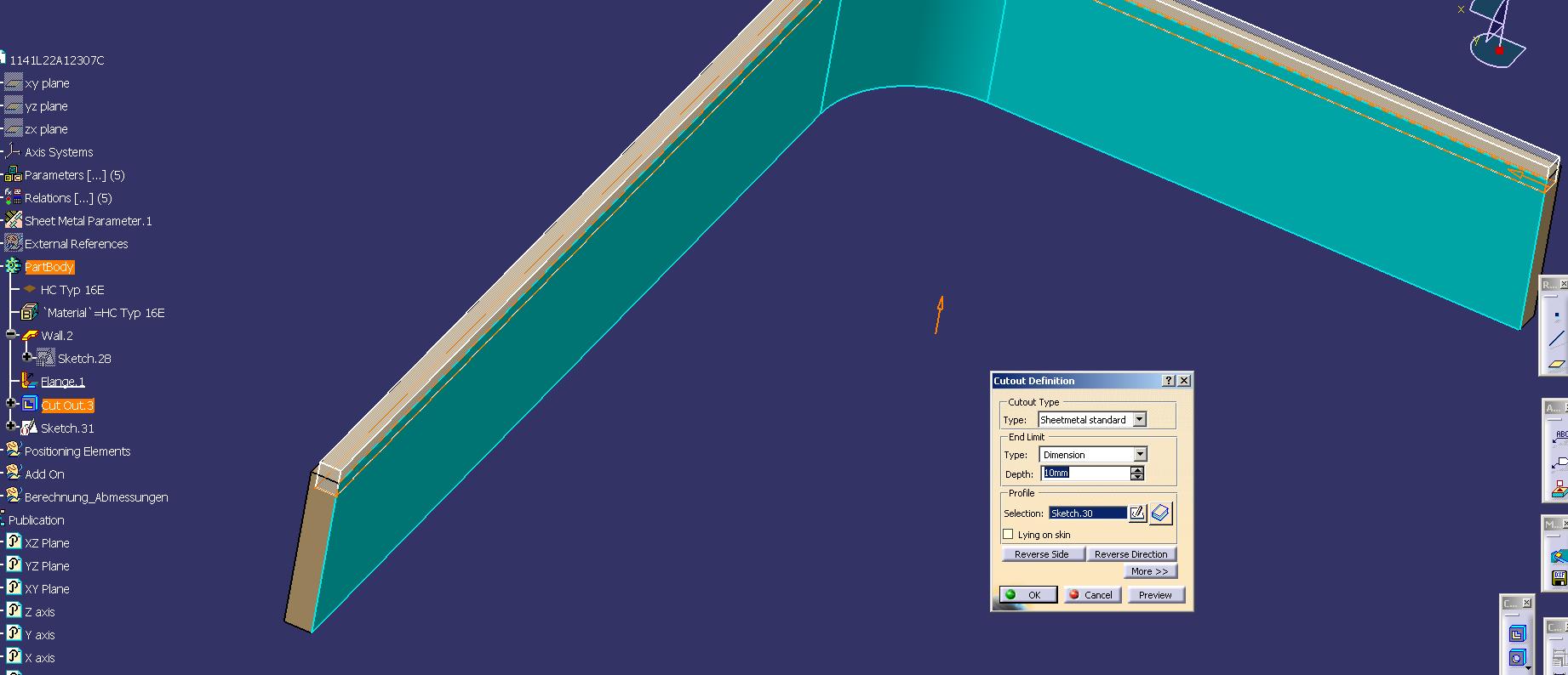

Sheet Metal macht mich rasend!
Wir brauchen ein dickes "Blech". Dieses Platte wird an einer Stelle um 90! gebogen. Wegen dieser Biegung - und der Abwicklung, die wir in der Zeichnung darstellen müssen - müssen wir das "Blech" mit Sheet Metal machen (der geneigte Leser spürt die Abneigung, die wir gegen Sheet Metal haben ..  )...
Entlang einer der beiden jetzt gebogenen Stirnflächen brauchen wir eine Ausnehmung (eine "Tasche", in die ein Quer dazu ein anderes "Blech" taucht).
Sheet Metal macht das nicht - egal, ob wir die gebogene Wand aus einer geraden Wand mit einem "Flanch" mit Radius erstellen, oder ob wir die gebogene Wand als Extrusion aus einem entsprechend gebogenen Profil erstellen. .. und auch egal, ob wir die Tasche im folded oder unfolded Zustand erstellen wollen. Sobald die Tasche den gebogenen Bereich "erreicht", verweigert CATIA die Gefolgschaft!
Irgend eine Idee, wie man das macht?

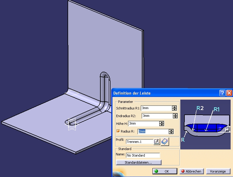

Wenn Du eine Vertiefung haben willst, kannst Du es stempeln. Entweder mit Leiste oder mit Flächenstempel.

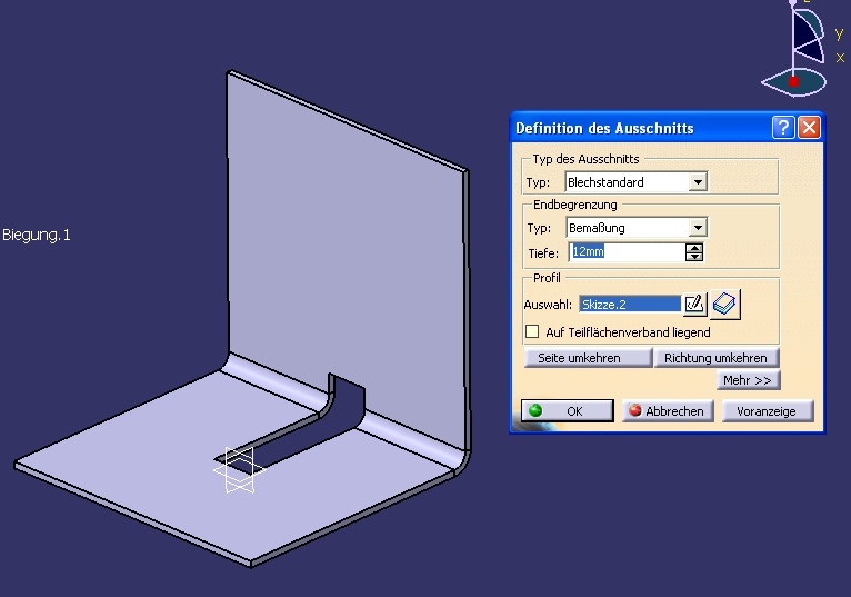

Wenn ich an einer gerade Kante eine Pocket abziehe, klappt das klaglos.

Hier mal ein Bild - links an der Geraden hat die Ausklingung perfekt geklappt. Das selbe brauche ich über die obere Kante - um die Biegung herum.
Wir haben versucht, von oben eine Tasche entsprechend dem Profil von oben abzuziehen. "you can not .."
Wir haben an der Stirnfläche ein Klötzchen (Pocket mit dem kleinen rechteckingen Profil wie auf der Stirnfläche zu sehen) erzeugt und an der abgewickelten Fläche (dann ja gerade) abziehen lassen
Wir haben auch versucht, das Ganze als Extrusion gleich MIT der Ausklinkung (das Profil ist ebefalls in der rechten Stirnfläche zu sehen) zu machen - aber Extrusion will wohl nur eine Linie - und dickt die auf. So kann ich keine Ausklinung machen.

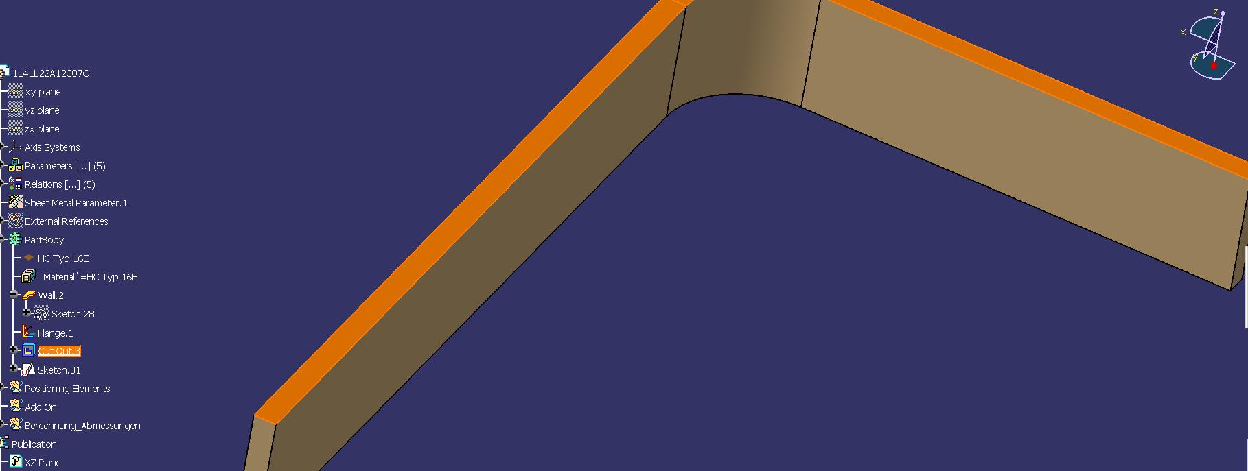

Marcus.K.
Sehen Sie sich das Profil von Marcus.K. an!   Senden Sie eine Private Message an Marcus.K.  Schreiben Sie einen Gästebucheintrag für Marcus.K.
Beiträge: 27
Registriert: 04.05.2011
erstellt am: 22. Sep. 2011 11:35    Editieren oder löschen Sie diesen Beitrag!  <-- editieren / zitieren -->   Antwort mit Zitat in Fett Antwort mit kursivem Zitat    Unities abgeben: 1 Unity (wenig hilfreich, aber dennoch)2 Unities3 Unities4 Unities5 Unities6 Unities7 Unities8 Unities9 Unities10 Unities
Hier ein Bild vom Versuch eines gerade Pocket auf der abgewickelten "Fläche" ...

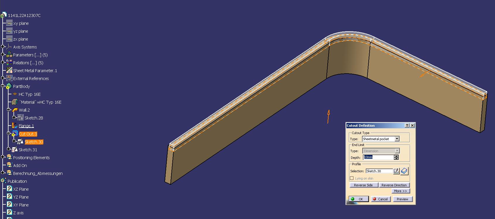

Noch zwei Bilder: wenn ich auf "Sheet metal Standard" gehe, macht er zwar einen "Abschnitt" .. aber eben die gesamte Fläche - und läßt mir nicht den dünnen Steg vorn stehen, den ich aber brauche. D.h. er nutzt mein Profil nicht ganz so, wie ich es wollte.

Bernd hat recht. Ich habe das jetzt erst gesehen. Diese Dinge musst du im Partdesign als Endfeature machen! Einen Zuschnitt davon kannst du nämlich nicht generieren. Der Zuschnitt bzw. das DXF wäre dann falsch oder leer.
Demnach musst du es so handhaben, wie in der Praxis. In der Praxis würdest du doch auch erst Lasern, dann Biegen und dann Fräßen oder? Demnach ist das Fräßen im abgekantenen Zustand im Partdesign zu generieren. Das kannst du mit einem normalen Pocket vom Seitenprofil aus. Sollte gehen...
