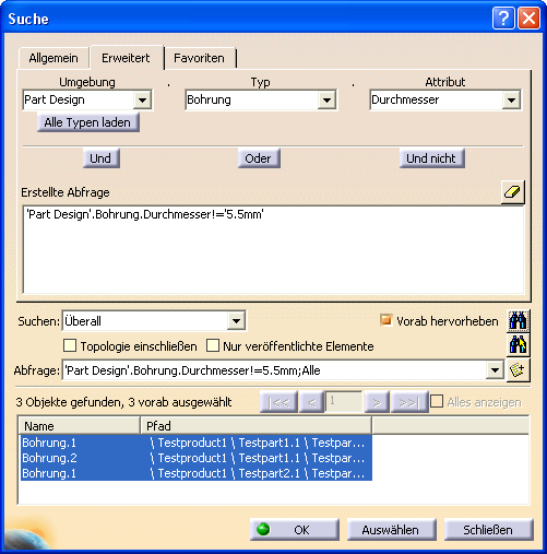

ich habe nach Langem wieder mal eine Frage...
Und zwar habe ich ein Bauteil (Blechteil aus SheetMetal), in dem ca. 30 Bohrungen mit Ø5,5 drinnen sind. Da ich sicher gehen möchte, daß wirklich alle Bohrungen Ø5,5 haben, checke ich sie per Hand durch.
Geht das auch mit einem Knopfdruck??
Danke!

du könntest ein Makro schreiben, das alle Bohrungen untersucht (kommt aber auch darauf an was für eine Funktion du verwendest hast).
Im Forum Programmierung solltest du genug Codeschnippsel sammeln können, um so ein Makro zu schreiben:
- Bohrungsfunktionen im Strukturbaum aufsuchen
- Parameter für Durchmesser auslesen und mit Sollwert vergleichen
Eine automatisierte Funktion bietet CATIA meines Wissens nicht an.

Du könntest den Formeleditor öffnen und einen Filter mit: Filtername "*\Durchmesser" (oder zB "*Bohrung*\Durchmesser*") und Filtertyp: "Länge" einstellen.
Dann sollten alle Durchmesser unten in der Liste erscheinen. Diese Liste kann du dann schnell prüfen.

es geht noch einfacher mit einer Suche (siehe Bild).
Der Such-Eingabestring im Erweitert/Advanced-Tab lautet (CATIA in deutsch):
'Part Design'.Bohrung.Durchmesser!='5.5mm'

Danke Leute, beides hilfreich

für die uni hab ich mal was ähnliches mit einem makro umgesetzt. einfach starten, körper auswählen und referenz durchmesser eingeben.
http://nj.riotdowntown.com/get/CheckHoleDiameter.zip

haut hin...
desten dank!
