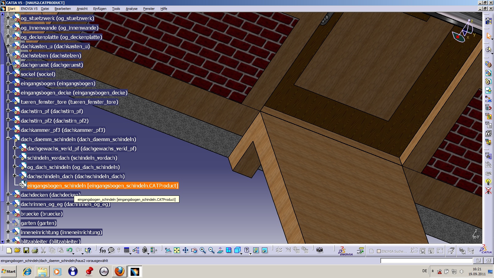

ich habe vor kurzem ein lehrgang in CATIA (V5R13) abgeschlossen und im zuge dessen durfte ich meine zeit auch für eigene konstruktionsprojekte aufwenden indem ich ein einfaches haus konstruiert habe.

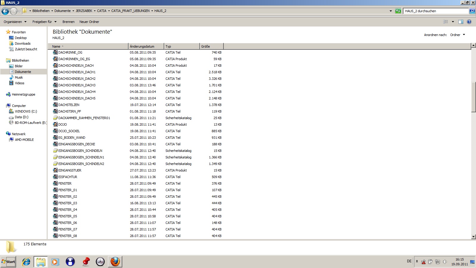

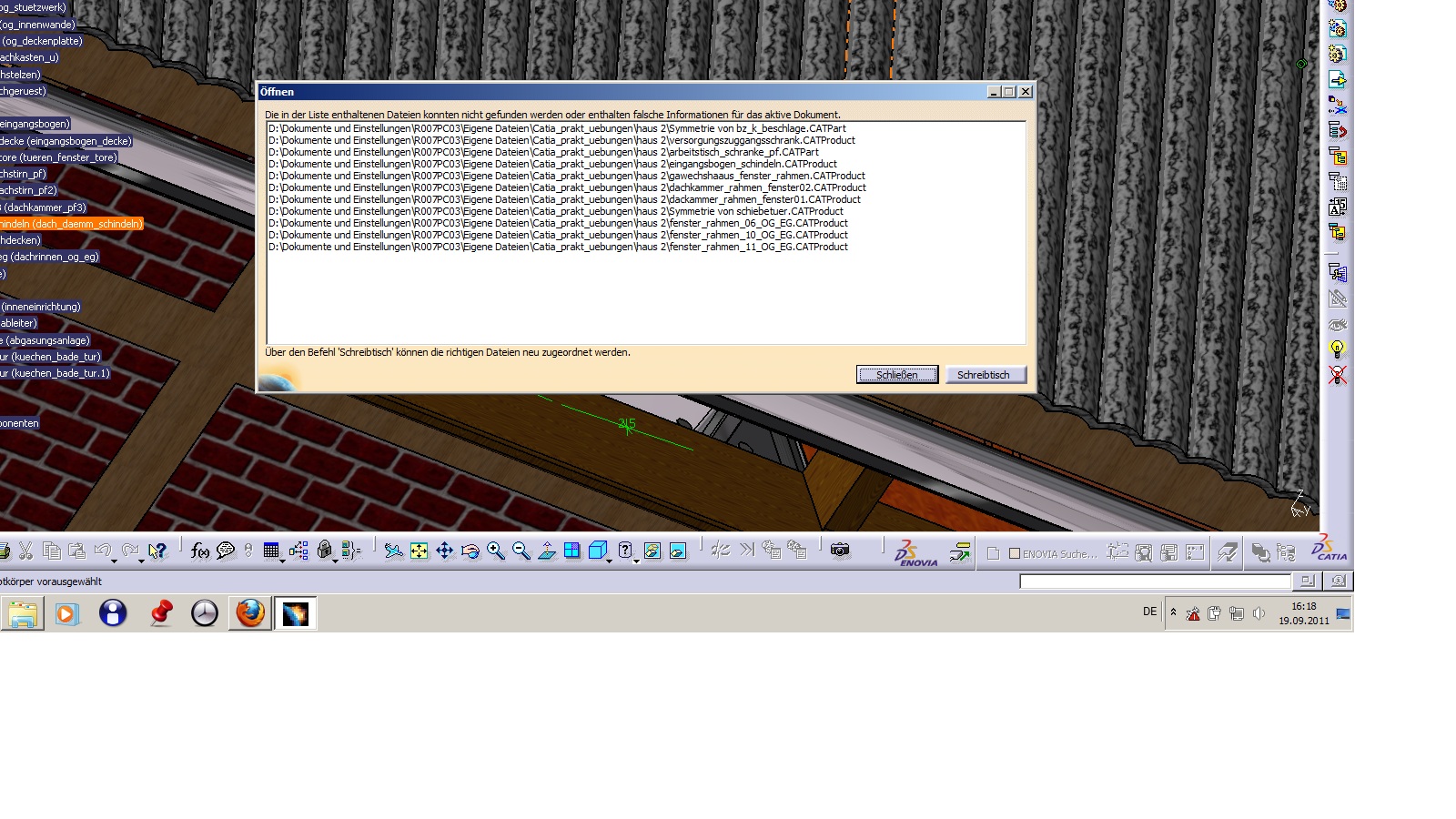

leider bin ich mit jenem noch nicht fertig geworden und wollte es jetzt beenden. mein problem ist folgendes, nach abschluß des lehrgangs haben wir die daten auf cd mitbekommen und als ich sie gestern laden wollte (V5R18) wurde ein teil von ihnen nicht mitgeladen (part dateien im strukturbaum weiß  makiert)und im windows explorer wurden sie als "Sicherheitskatalog" bezeichnet?
kann mir bitte einer von euch vielleicht einen rat geben wie man sie wiederherstellen/aktivieren könnte ohne das ich diese neukonstruieren muss?

Schalt mal die Ausblendung der Dateiendungen in Windows aus. Stimmt der Dateinamen noch (*.CATProduct)?
Wenn nicht einfach editieren. Und danach CATIA öffnen, dann sollten die Teile/Baugruppen wieder gefunden werden

hat geklappt wunderbar bis auf die symetrie hatt alles funktioniert aber das is keine hürde...vielen dank für die schnelle hilfe
