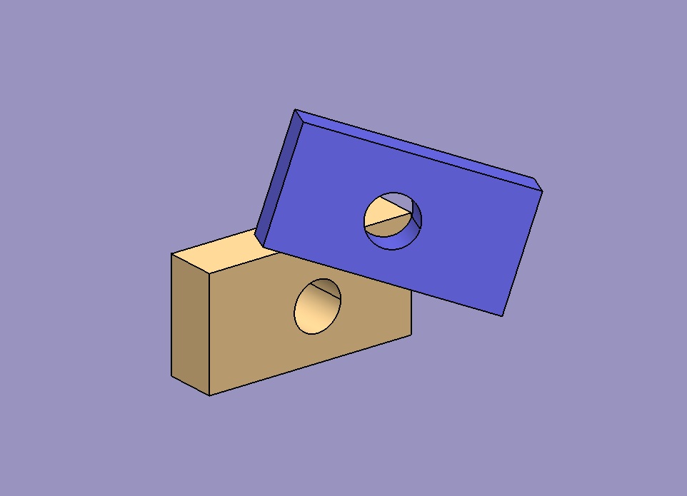

seit neustem kann ich über Cumulative Snap nur noch eine Geometrie anfassen/snappen.
Will ich ein Bauteil z.b. über eine Achse und eine Fläche positionieren, so kann ich die Achse noch snappen, bei der Fläche ist aber Schluss (als ob die Flächen nicht kongurent sind, sind sie aber).

Hallo QuickSB,
kann es sein das du V4-Daten geladen hast?
Hier kommt es vor, das die Geometrien nicht erkannt werden.
Wenn du z.B. eine Bohrung hast,die du selektieren möchtest, erzeuge die eine neue an der selben stelle mit eine kleinen Aufmaß. Oder einfach eine Zylinder den du später ausblenden kannst.
Stell mal ein Screenshot rein um das ganze besser zu beurteilen.

Hallo moppesle,
entschuldige bitte meine lange Abstinenz, ich war leider etwas "verhindert". Vielen Dank das du dich meinem Problem annehmen willst.
Im Anhang ein Screenshot zur Situation.
Ich habe ein Product neu angelegt, Catpart selber konstruiert, kopiert und mit breakLink eingefügt. Dann eins der Parts mit dem Kompass verschoben. Jetzt will ich die Teile wieder aufeinander positionieren. Wenn ich Cumulative Snap verwende, kann ich die Achse z.B. kongurent snappen, die Flächen im gleichen Atemzug jedoch nicht. Ich kann also immer nur eine Geometrie snappen.
Das Problem besteht unabhängig vom Datenformat.
Settings habe ich bereits erfolglos gelöscht, auch die Settings vom Kollegen (gleiches Release, bei ihm klappt aber alles wie es soll) brachten keinen Erfolg.
Wie gehts jetzt weiter?? Wer weiß Rat?

Hallo QuickSB,
Du befindest dich im DMU Navigator
Wechsel mal in den Assambly Dessign.
Dann sollte es funktionieren.
Im DMU Navigator kannst du Produkte zueinander verschieben und nicht in einem Produkt Part zu Part.
Gruß Uwe

das man im Navigator keine Parts zueinander verschieben kann ist falsch, so arbeite ich seit Jahren und habs gerade nochmal beim Kollegen getestet.
Im Assembly gibt es nur die Funktionen Snap und Smart Move, beide bei weitem nicht so bequem wie Cumulative Snap, da hierbei die Constrains temporär beibehalten werden.
Am Freitag hätte unser Admin zeit Catia neu zu installieren, aber dass sollte ja nicht die Lösung sein

Hallo QuickSB,
habs auf die schnelle probiert und behaupte das Gegenteil.
Was mir aber aufgefallen ist, ist das ich das Bauteil selektieren muß und dann die Achse des Bauteils dazu bevor ich das zeite Bauteil selektieren kann.
Vieleicht ist das das Problem.
