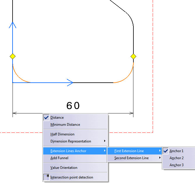

Hallo Kolbo,
wenn ich das richtig verstanden habe suchst du sowas. Siehe Bild
Hier kannst du den Anchor Punkt änderen.
Gruß Uwe

erstellt am: 05. Sep. 2011 10:12    Editieren oder löschen Sie diesen Beitrag!  <-- editieren / zitieren -->   Antwort mit Zitat in Fett Antwort mit kursivem Zitat    Unities abgeben: 1 Unity (wenig hilfreich, aber dennoch)2 Unities3 Unities4 Unities5 Unities6 Unities7 Unities8 Unities9 Unities10 Unities
Hmm... so einfach ist das also! Habs wieder viel zu kompliziert gemacht. Vielen, vielen Dank und nen schönen Tag.

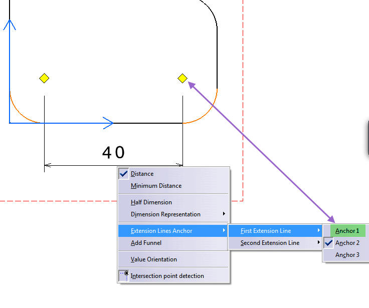

erstellt am: 05. Sep. 2011 11:12    Editieren oder löschen Sie diesen Beitrag!  <-- editieren / zitieren -->   Antwort mit Zitat in Fett Antwort mit kursivem Zitat    Unities abgeben: 1 Unity (wenig hilfreich, aber dennoch)2 Unities3 Unities4 Unities5 Unities6 Unities7 Unities8 Unities9 Unities10 Unities Nur für Kolbo 10 Unities + Antwort hilfreich
Hallo Kolbo,
beim erzeugen der Maße geht das noch einfacher. Wenn Du die zu vermaßenden Elemante selektiert hast (und diese mehrere Ankerpunkte haben) kannst Du, bevor das Maß abgelegt wird, die <Strg>-Taste drücken (und halten) und die gelben Ankerpunkte (selektieren und ziehen) umhängen.

erstellt am: 05. Sep. 2011 11:19    Editieren oder löschen Sie diesen Beitrag!  <-- editieren / zitieren -->   Antwort mit Zitat in Fett Antwort mit kursivem Zitat    Unities abgeben: 1 Unity (wenig hilfreich, aber dennoch)2 Unities3 Unities4 Unities5 Unities6 Unities7 Unities8 Unities9 Unities10 Unities
auch sehr komfortabel. habs grad mal getestet. danke, tschö.
