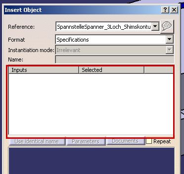

Hallo CATIAner,
woran kann es liegen, wenn ich ein Daimler-WBK-Template 1x anwenden kann, aber im Templatefenster nicht angezeigt bekomme welche Referenzen ich auswählen soll? (siehe Bild1)
Bei der 2. Anwendung desselben Templates bekomme ich eine Fehlermeldung. (siehe Bild2)
Was kann hierfür die Ursache sein?
Es funktioniert ab Daimler-WBK R19 SP9 HF24 nicht mehr, beim HF vorher gings.
Vielen Dank für eure Bemühungen.

Hallo Uwe,
die Fehlermeldung besagt das das Template nicht gefunden wird. Deshalb hast du auch keine Referenzen zum auswählen.
Ich denke es liegt nicht am HF sondern an dem neuen Daimler Build. Das Build läuft nur unter SP9.
Gehe ich richtig in der Annahme das das Template im Vorgägerbuild lief?
Du must sicherstellen, das dein Verweiß auf den Catalog, bzw. in dem Catalog auch das Template, vorhanden ist.
Hier sollte das Problem begraben sein.

Hallo Moppesle,
in der Projektumgebung war noch der alte Katalog verlinkt (DL-Name), der mittlerweile gelöscht wurde. omit konnte das Template nicht gefunden werden.
Du warst auf der richtigen Fährte.
