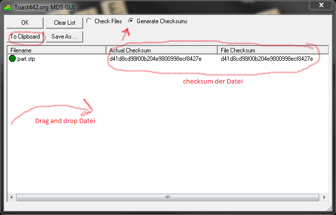

ob beim übertragen etwas verändert wird kannst du relativ einfach nachprüfen. bilde einfach mal die md5sum bzw. sha1 von deiner funktionierenden .stp  -> z.b. mit http://md5deep.sourceforge.net/
diesen code schickst du dann mit der stp zu deinem kollegen. der kann sich dann auf seinem rechner nochmal die md5sum generieren von der datei und gucken ob sie mit deiner übereinstimmt. falls die unterschiedlich sind ist es nicht die selbe datei.
dein kollege hat sonst mit step nie probleme?

ich denke das problem liegt dann wahrscheinlich beim empfänger der datei.
das md5deep ist vielleicht eher was für commandline freunde..
versuchs mal hier mit http://www.toast442.org/md5/
einfach runterladen, öffnen, auf "generate checksums" umstellen,
stepdatei per drag und drop auf das fenster ziehen,
mit "To clipboard" in die zwischenablage kopieren,
in email einfügen mit der step datei,
der empfänger macht das gleiche wenn er die datei bekommt und vergleicht seine checksum mit der die du ihm geschickt hast. wenn die übereinstimmen, dann wurde die datei nicht verändert.
NJ | Inoffizielle CATIA Hilfeseite | ???
