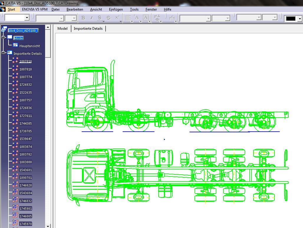

Hallo Zusammen
Ich habe vor einigen Tagen eine DXF-Datei von Scania erhalten. Ich kann die ohne Probleme in Catia V5 R19 öffnen (Drawing). Ich möchte diese Daten in eine normale Skizze im Part einfügen. Wenn ich alles markiere, kopiere und in der Skizze einfügen will, kommt nicht alles mit. Nur einige Linien und Punkte. Liegt das an den Layern? Wenn ja wo kann ich die einstellen, damit ich die komplette Datei in die Skizze kopieren kann? Oder gibts eine andere Lösung für mein Problem?
Besten Dank für Eure Antworten.

Original erstellt von STI-Rolli:
Ich kopiere immer das Sheet-Objekt im Baum, vielleicht hilft das ja?

Beinhaltet die Zeichnung eventuelle 2D-Komponenten (erkennbar am Detail-Blatt). Diese müssen ggf er zerlegt werden.
Ggf hilft in den Optionen bei den Import/Exportoptionen für DXF etwas herumzuspielen.
Was sird nicht importiert? Wird dieses Element bei Kopieren auch hervorgehoben?

Erstmals besten Dank für die schnelle Antwort.
Die Datei ist komplett markiert, alle Linien und Punkte sind hervorgehoben. Ich kann unter Tools-Optionen DXF rumspielen wie ich will, es kopiert trozdem nur ein kleiner Teil von der Datei in die Skizze. Mit den Layern hab ich auch schon rumgespielt. Trozdem nimmt es immer die gleichen Linien und Punkte in die Skizze mit.

Kannst du ein ScreenShot posten?

Hier ist ein Screenshot von meiner zu kopierenden Datei von Scania. Könnten die importirten Details das Problem sein?

ja, die importierten Details müssen erst in deine Hauptansicht eingefügt werden, dann versuche nochmals deine Hauptansicht zu kopieren.
Bzw, nochmals als Dxf abspeichern.
Eventuell kann Bernd dazu mehr sagen, das Problem mit den importieren Details hatte ich noch nicht.

Entweder mal versuchen die Datei als DWG abzuspeichern und wieder zu öffnen (vielleicht sind die Komponenten dann weg).
Oder, Bearbeiten -> Suchen -> Umgebung "Drafting" -> Typ "2D-Komponenteexemplar -> "Suchen und auswählen" -> RMT auf eine Komponente in der Zeichnung -> "Ausgewählte Objekte" -> 2DKomponente zerlegen
Dann sollte das Kopieren und einfügen in die Skizze funktionieren.

Hallo Bernd
Hat super geklapt. Nur als dwg-File abspeichern und schon hat man 2 verschiedene Datensätze.
1x Modell
1x Importierte Details
Besten Dank für die Hilfe
