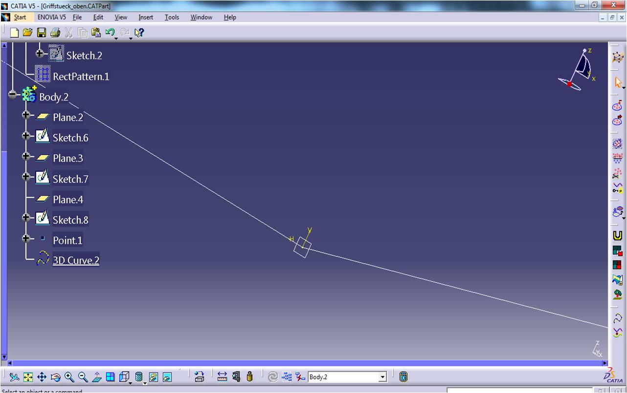

Wie verbinde ich 2Linienenden die im Raum liegen (hier in der Grafik mit 2Splines verbunden), so dass ich die Rib Funktion verwenden kann?
Es kommt ständig ne Fehlermeldung (lines not planar...)
Kann mir jemand helfen?

Welche Einstellungen hast d bei der Rib eingestellt?
Hast du deinen Join als Leitkurve gewählt? Ist dein Profil planar? Hast du vielleicht das Profil mit der Leitkruve vertauscht?

Hallo Supermarc1,
versuchs mal im GSD mit "Corner" bzw. "3D-Corner".
Hier kannst du auch einen definierten Radius eingeben.
Gruß Uwe

Ich glaub ich weiß was das Problem ist. Der Übergang zwischen der Linie (Gerade) und dem Spline ist zu hart. Wie kann ich denn hier einen sanften Übergang gestalten?
Danke für eure Hilfe!

Du kannst bei der Definition des Splines die Tangentialrichtung vorgeben:
AFAIR Zeile mit dem entsprechenden Punkt markieren und Richtungsreferenz auswählen (Ebene oder Linie), siehe auch Doku.

Das kannste machen, aber nur in eine Richtung...

Pro Stützpunkt des Splines sollte doch eine Richtung reichen.
Lade mal das Part hoch, ich schau es mir mal an (ggf vorher ausmisten)

@Bernd, die WB ist Digitized Shape Editor und wird dann verwendet wenn man Abtastaten aufbereiten will...
@Threadersteller, Deine Führungskurve sollte Radien aufweisen die so gross gewählt werden,das beim Entlanggleiten des Profils sich keine Schlingen im Flächenverband ergeben -> Catia mag die Fläche nicht erstellen.
