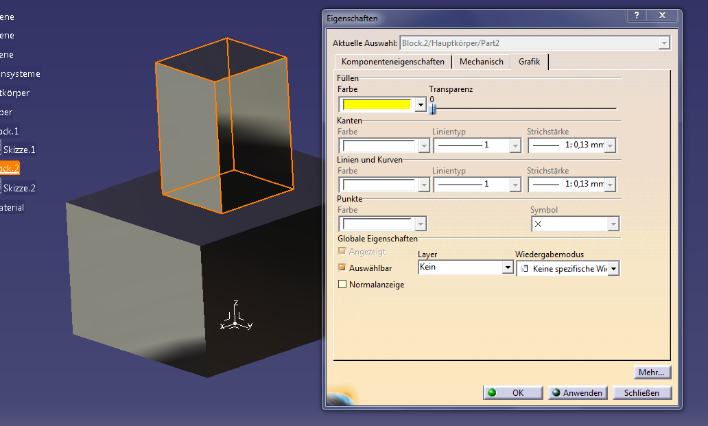

Hallo.
Habe folgendes Problem.

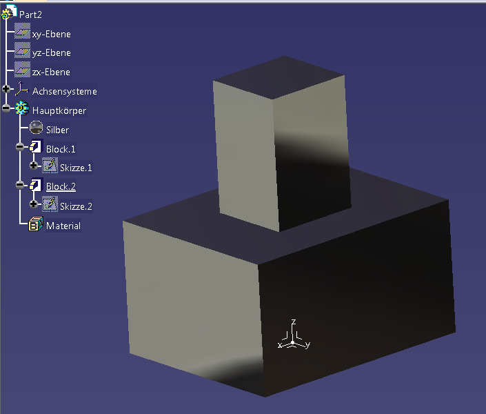

Zwei übereinanderliegende Blöcke in einem Part haben als Material "Silber" zugewiesen bekommen.
Kann man nun irgendwie dem oberen Block mittels Grafikeigenschaften die Farbe gelb zuweisen?
So wie im zweiten Bild gezeigt funktioniert es bei mir leider nicht.
gruß
Andi

Hallo Andi1988,
soweit ich weiss hast du entweder die Darstellung der Graphik mit den in den Materialien hinterlegten Eigenschaften
oder die "normalen" Farbeigenschaften. Beides zusammen geht nicht.
Du wählst ja auch die Grafikdarstellung mit den Icons der Toolbar "Ansciht" / "View".
Grüße aus dem Thurgau
Thomas

Hallo Andi,
wie mein Vorredner schon gesagt hat, kannst du entweder die Farbeigenschaften anzeigen oder eben die Materialeigenschaften. Beides geht nicht bzw. kannst du nicht einen Block einfärben und einen als Material darstellen. Du müsstest diese beiden Blöcke als entweder als eigene Parts definieren oder in eigenen Körpern in einem Part mit einem Material definieren. Dem anderen Block würdest du dann über ein benutzerdefiniertes Material die Farbe Gelb zuordnen.
MFG
Rick Schulz
