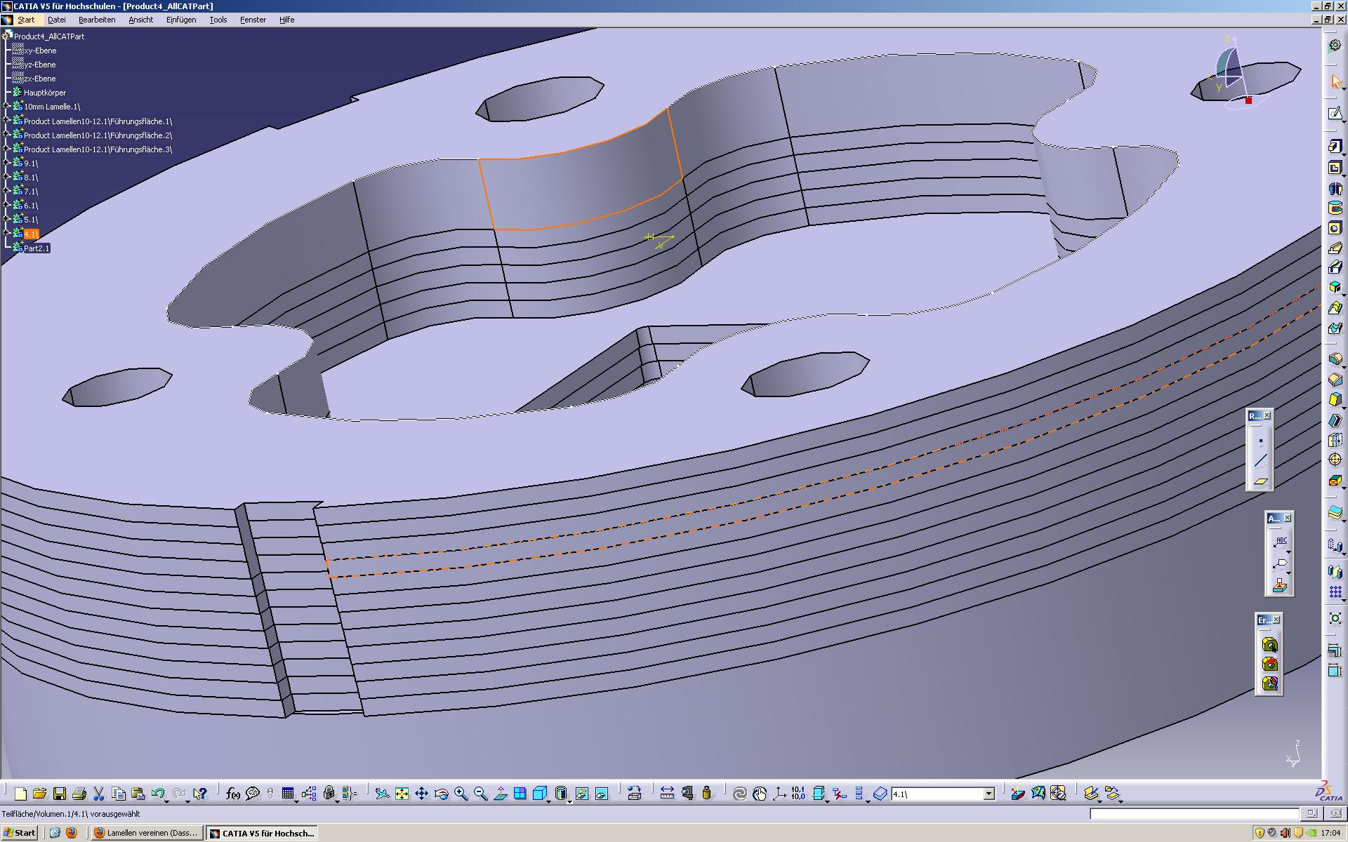

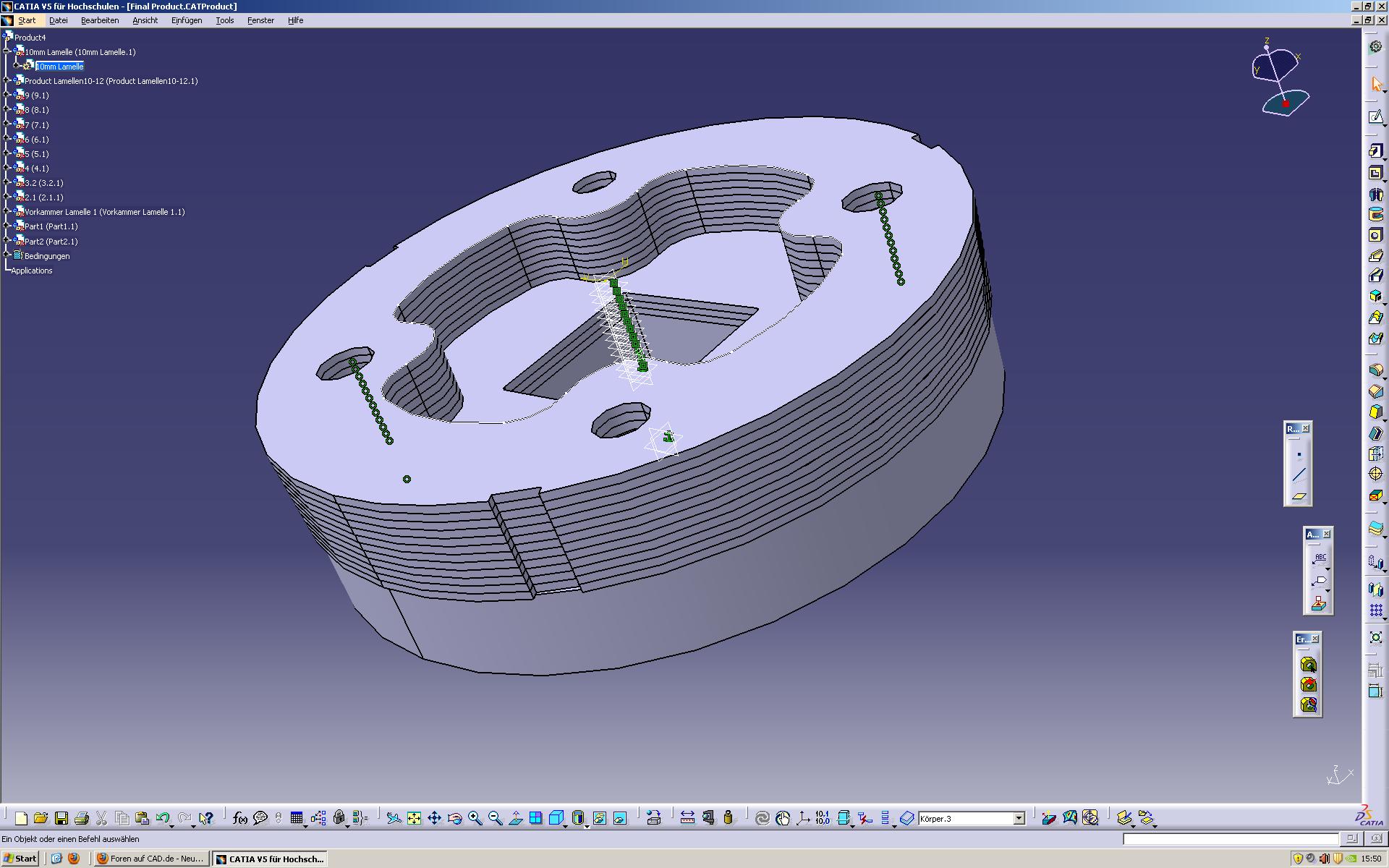

ich habe ein Product aus viele Lamellen und die will ich über die Booleschen Operationen zum Volumenmodell zu vereinen oder verschmelzen aber ich komme nicht klar damit !!
hat jemand Ahnung wie man das ausführen kann oder gibt es eine andere Methode ?!!
ich bitte euch um HHILFE ^^

erstellt am: 16. Aug. 2011 16:59    Editieren oder löschen Sie diesen Beitrag!  <-- editieren / zitieren -->   Antwort mit Zitat in Fett Antwort mit kursivem Zitat    Unities abgeben: 1 Unity (wenig hilfreich, aber dennoch)2 Unities3 Unities4 Unities5 Unities6 Unities7 Unities8 Unities9 Unities10 Unities Nur für istadion 10 Unities + Antwort hilfreich
Wenn Du alle in einem Teil haben willst, musst Du ein AllCATPart erzeugen.
Tools -> Generate CATPart from Product.
LG ... Wolfi

Original erstellt von wolfi_z:
LG ... Wolfi
Hallo und herzlich willkommen,
wollte ich auch gerade sagen. Ansonsten kannst du die auf in ein Part als Ergebnis einfügen. Die boolschen Operationen kannst du aber nur auf Partebene verwenden.
Ich würde dich bitten deine Systeminfo auszufüllen oder ggf. eben den jetzigen Releasestand wenigstens anzugeben.
Ergänzung: Um diese diese Funktion nutzen zu können, muss die Variable IRD_PRODUCTTOPART=TRUE im Environment gesetzt sein.

Danke Wolfi ^^
hat aber nicht ganz geklappt !! die Lamellen vereinen sich vom innen aber draussen kann man schon die linien noch bemerken !!
warum ?
Lg

erstellt am: 16. Aug. 2011 17:13    Editieren oder löschen Sie diesen Beitrag!  <-- editieren / zitieren -->   Antwort mit Zitat in Fett Antwort mit kursivem Zitat    Unities abgeben: 1 Unity (wenig hilfreich, aber dennoch)2 Unities3 Unities4 Unities5 Unities6 Unities7 Unities8 Unities9 Unities10 Unities Nur für istadion 10 Unities + Antwort hilfreich
...weil es nach der ÜBertragung immer noch einzelne Körper sind!

erstellt am: 16. Aug. 2011 17:23    Editieren oder löschen Sie diesen Beitrag!  <-- editieren / zitieren -->   Antwort mit Zitat in Fett Antwort mit kursivem Zitat    Unities abgeben: 1 Unity (wenig hilfreich, aber dennoch)2 Unities3 Unities4 Unities5 Unities6 Unities7 Unities8 Unities9 Unities10 Unities Nur für istadion 10 Unities + Antwort hilfreich
Bild eins zeigte, dass du mehrere Parts in einem Produkt hattest. Diese kannst du dann nicht mit boolschen Operationen vereinen, da es eben die Produktumgebung und nicht einzelne Körper in einem Part sind. Über Product to Part kannst du nun aus diesem Produkt ein Part machen. Nachfolgend könnte man dann diese Körper über boolsche Operationen zusammenfügen.
Eine clevere Vorgehensweise sieht allerdings anders aus... In der Regel macht man alles in einem Part, was auch reell ein Part bzw. ein Objekt darstellt. Im Produkt baut man dann Dinge zusammen, so wie man sie reell zusamenbauen würde. Mit Schrauben und so.... Sorry wenn etwas Zynismus rauszulesen ist, aber etwas CATIA sollte man euch doch beigebracht haben oder? Wir stellen hier keinen Ersatz für eine Schulung dar und die Fragen, die man dir im Moment beantworten müsste, stellen dass kleine 1*1 von CATIA dar.
