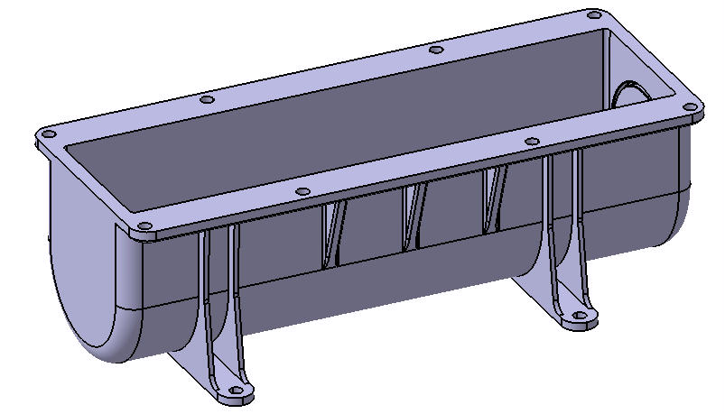

Hallo zusammen.
Da ich im FEM Forum keine Antwort bekommen habe, frag ich hiernoch mal nach.
Ich habe folgendes Problem. Auf den Bildern im Anhang kann man ein Gehäuse erkennen, einen Deckel sowie eine Haube, die auf den Deckel kommt.
Im Inneren des Gehäuses herrscht ein Druck von etwa 5-7bar.
Habt ihr Ideen/Anregungen, wie man das Gehäuse noch besser versteifen kann? Und der Deckel? Wie kann man Rippen oder die Geometrie besser machen, damit er sich nicht nach oben durchbiegt?
Und die Haube? Auch da könnt ich ein paar Anregungen gebrauchen.
Das Ganze sollen Gussteile (Alu) werden.
Aber auch Kunststoff möchte ich bettrachten. Meint ihr, das Gehäuse unten ist aus Kunststoff so machbar bzw. hält es den Druck aus.
Die gesamten Abmessungen des Gehäuses sind etwa 250 mm lang, ca. 90mm hoch, 70 mmbreit.
Wandstärke so 3mm.
Danke und Grüße

Hallo Athome,
wie sollen die Bauteile entformt werden?
Wäre schon mal ausschlaggebend, um zu wissen wie eventuelle Rippen angelegt werden könnten.

Ehrlich gesagt weiß ich dies nicht. Ausschlaggebend ist erst Mal, dass das Gehäuse dem Druck standhält und so auch herstellbar ist.
Danke schon Mal für weitere Tipps

wenn man deine Werte in die Kesselformel eintippt kommt folgendes raus:
tangential spannung (in der Wand) = ( p * D ) / ( 2 * s )
axialspannung ist halb sogroß wie tang. spannung
mit p = 7 bar = 7 * 10^5 Pa (oder N / mm^2)
    D = 80 * 10^-3 m (Durchschnittswert aus Höhe und Breite)
    s = 3 * 10^-3 m (Wandstärke)
da komm ich bei der tang. spannung auf knapp 10 N / mm^2
axial spannung liegt dann so bei 5 N / mm^2
falls ich mich jetzt nicht mit den Nullen vertan (nachrechnen!!) hab behaupte ich jetzt mal, dass du dir keine gedanken über versteifungen machen brauchst.. Selbst die schwächste alu-legierung hat laut tabellenbuch metall eine zugfestigkeit von 140 N / mm^2
Bei Thermoplasten würde man wohl auf PVC-P (Zugfestigk. 20...29 ) oder PVC-U (Zugfestigk. 35...60 ) zurückgreifen? Sollte also auch kein Problem sein.
