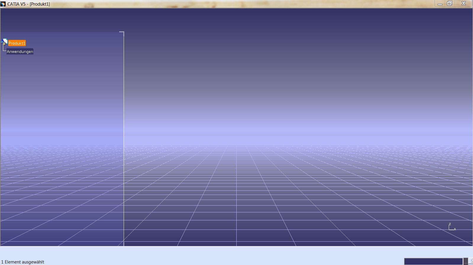

ich habe ein Problem mit meiner Catia V5 Oberfläche. Nachdem ich ein bisschen in den Einstellungen rumgespielt habe, hatte ich plötzlich folgende Oberfläche (Bild).
Wie kann ich diese nun wieder rückgängig machen?
Ich danke euch jetzt schon für eure Antworten.

Hallo schnitzer89,
funktioniert nur wenn du die CATsettings löschen tust.
Dokumente und Einstellungen ==> User==> Dessault CATSettings
Gruß Uwe

erstellt am: 22. Jul. 2011 20:43    Editieren oder löschen Sie diesen Beitrag!  <-- editieren / zitieren -->   Antwort mit Zitat in Fett Antwort mit kursivem Zitat    Unities abgeben: 1 Unity (wenig hilfreich, aber dennoch)2 Unities3 Unities4 Unities5 Unities6 Unities7 Unities8 Unities9 Unities10 Unities Nur für schnitzer89 10 Unities + Antwort hilfreich
Hallo Axel,
du brauchst nur unter Tools > options > general > von P3 auf P2 zu stellen.
MFG
Rick Schulz

erstellt am: 22. Jul. 2011 20:48    Editieren oder löschen Sie diesen Beitrag!  <-- editieren / zitieren -->   Antwort mit Zitat in Fett Antwort mit kursivem Zitat    Unities abgeben: 1 Unity (wenig hilfreich, aber dennoch)2 Unities3 Unities4 Unities5 Unities6 Unities7 Unities8 Unities9 Unities10 Unities Nur für schnitzer89 10 Unities + Antwort hilfreich
Hallo Rick,
da kommt er so nicht mehr rann weil die Menüleiste nicht mehr da ist.
Funzt nur mit CATsettings löschen.

Danke erst mal für die schnelle Antwort.
Mein Problem jetzt nur noch, dass ich es in Windows 7 nicht finde.
Gibt es da irgendeine andere Wegbeschreibung?
Alex

Servus,
und Willkommen im Forum.
Wie du schon festgestellt hast sieht das ganze unter Windows 7 etwas anders aus.
Der Pfad zu den Settings wäre:
C:\Users\dein Benutzername\AppData\Roaming\DassaultSystemes\CATSettings
Falls dieser Pfad bei dir auch nicht funktinieren sollte, weil die Settings z.B.: von einem Netzwerk gezogen werden, könntest du es mit der Windowssuche versuchen. Einfach bei einem geöffneten Windowsfenster rechts oben im Suchfeld "*.CatSettings" eingeben.
Original erstellt von moppesle:
Das stimmt so nicht. Zu den Optionen gelangt man auch über Start (im Windows) -> alle Programme -> Catia -> Tools -> Settings Management V5R19
