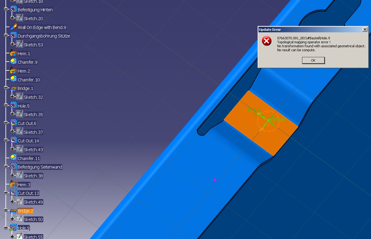

ich habe ein Problem mit einem Sheetmetal-Bauteil und zwar läßt sich die Bohrung in der Bridge nicht mehr anbringen. Mit SP03 war alles in Ordnung, dann erfolgte eine Änderung (nicht im Bereich der Bohrung) und jetzt zickt CATIA rum. Ein CutOut läßt sich auch nicht erstellen. Ein CATDUA habe ich auch schon durchgeführt.
Hat irgendjemand eine Idee, was die Fehlermeldung mir sagen will?

Hallo Jean,
versuch mal folgendes...
> Bohrung löschen
> die erste Skizze aktivieren
> einen Kreis setzen
> den Kreis sofort wieder löschen
> Skizze verlassen
> Bauteil aktualisieren
> Bohrung erneut setzen
HTH

Hallo Rick,
danke für die schnelle Antwort. Wir haben das Problem jetzt gelöst bekommen, nachdem wir die kompletten Änderungen mit Hotfix34 erstellt haben. Der Fehler trat mit Hotfix28 auf.
Ob es jetzt am Hotfix oder am PC liegt, weiß ich nicht. Bei CATIA weiß man ja nie, denn mit SP9 haben wir auch im Drawing-Update Probleme an den Unix-Rechnern und am PC ist alles i.O.
