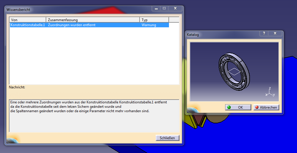

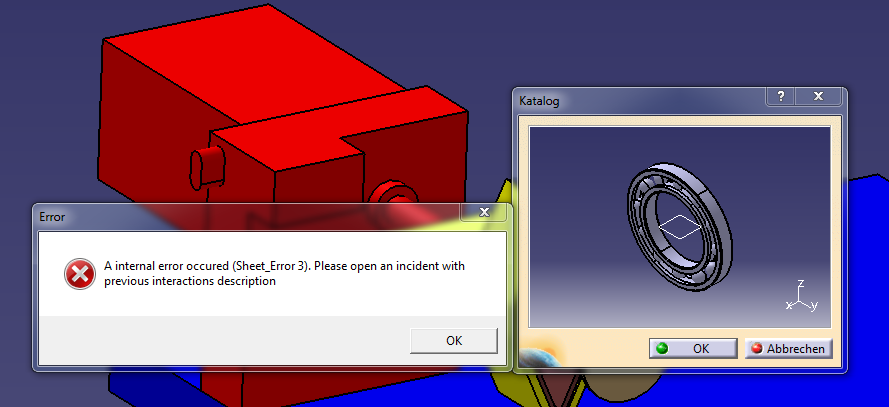

ich habe da ein Problem und hoffe ihr könnt mir helfen. Wenn ich im Assembly über den Katalogbrowser ein beliebiges Normteil auswähle z.B. ein Rillenkugellager erscheint die angehängte Fehlermeldung. Wenn ich danach auf OK klicke kommt auch schon die nächste. Weiss vielleicht jemand woran das liegen kann? Ich hoffe mir kann jemand helfen. Verfüge über mäßige Catia-Kentnisse :-).
Danke im vorraus

Hallo Huber1988,
hast du alle Dateien die zum Katalog gehöhren richtig instaliert (entpakt). Es sieht danach aus als finde er die zugeordnete Konstruktionstabelle zu dem Lager nicht mehr.
Versuch mal das Lager im Verzeichnis ausfindig zu machen und zu öffnen.(Nicht über den Katalogbrowser von Catia)
Dann kannst du unter "Relations" erkennen ob die Konstruktionstabelle vorhanden ist.
Wenn nicht solltest du anhand der Parameter das Lager deiner Bedürfnisse (von Hand) anpassen.

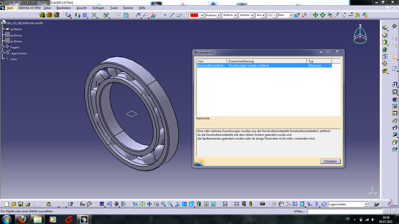

Auch beim öffnen über das Verzeichnis brachte eine Fehlermeldung.
Was ist Relations? Und wie komm ich da hin? :-)
Gruß Huber

Hallo Huber1988,
Relations werden bei der Erzeugung vom Geometrien mit Parametern erzeug.
Mir scheint so als wäre deine Konstruktionstabelle defekt.
Versuch mal das Lager im Anhang zu öffnen. Bei mir funktioniert das einwandfrei.
Wenn es dann immer noch nicht klappt muß man weitersehen.
Gruß Uwe

Auch bei deiner Datei dasselbe Problem...

Welche Office-Version hast du? (bei Excel 2010 gibt es teilweise Probleme)
Für Excel 2010 scheint es hier ein Lösung beschrieben zu sein.

Ok, das versuch ich jetzt mal (hab nämlich office2010) und meld mich dann wieder.

Ja Wahnsinn. Jetzt funktionierts. Recht Herzlichen Dank euch beiden. Alles Tippi Toppi
