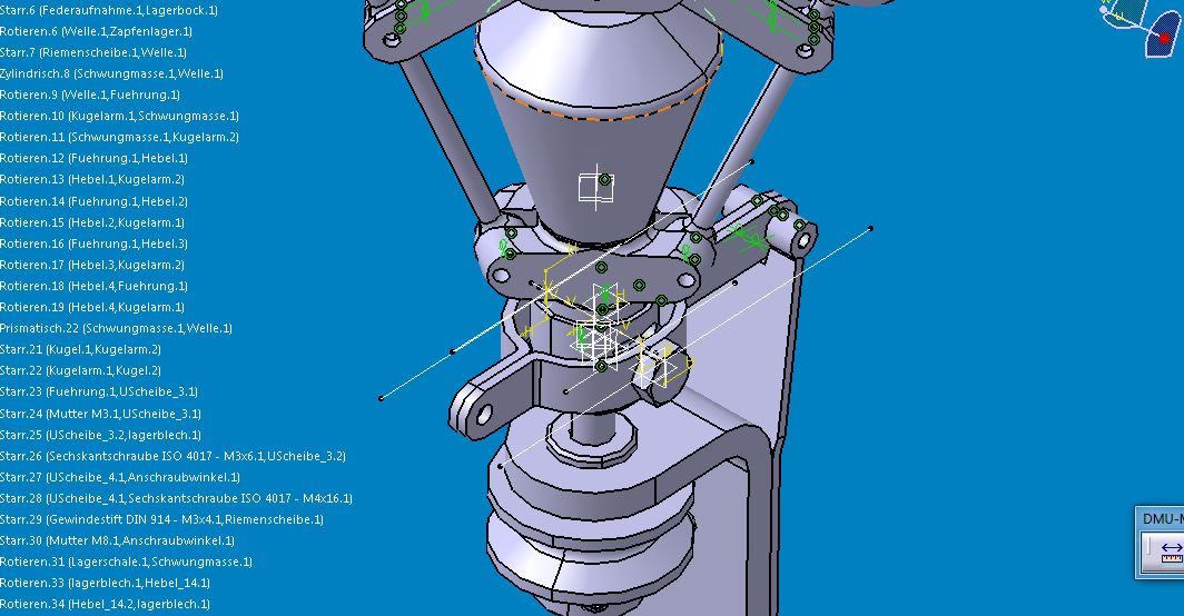

Für den folgenden Regulator einer Dampfmaschine müssen eine Zapfenschraube (1) und eine Lagerschale (2) miteinander verknüpft werden. Die Zapfenschraube geht noch durch einen Hebel (3) durch. Das Schwierige dabei ist, wenn die Schwungmasse (4) sich auf oder ab bewegt, muss die Zapfenschraube in der Lagerschale zu einem Drehpunkt verknüpft werden und dabei sich noch im Langloch hin und herbewegen können.
Alles was ich bis jetzt versucht habe führte zu einer Überbestimmung der Baugruppe oder hatte überhaupt keine Auswirkung auf den Freiheitsgrad.
Ich hoffe Ihr könnt mir helfen.

Es soll beim Regulator so sein, dass wenn sich die Welle dreht, somit beginnt auch die Schwungmasse (4) sich zu drehen. Durch Fliehkraft bewegt sich die Schwungmasse nach oben. Die beiden Lagerschalen (2) werden durch die Zapfenschraube (1) und durch die Hebel (3) in Position gehalten. So entsteht beim auf und ab bewegen der Schwungmasse (4) ein Drehpunkt aber auch gleichzeitig eine Lineare verschiebung im Langloch der Lagerschale (2).
Die ersten zwei Bedingungen ("Coincidence","Contact") habe ich hinbekommen. Doch leider bekomm ich kein "Surface-Contact" zwischen der Außenfläche der Schraube und der Fläche des Langloches hin. Catia nimmt die Außenfläche der Schraube nicht an (es kommt ein schwarzer Kreis mit weißem balken).

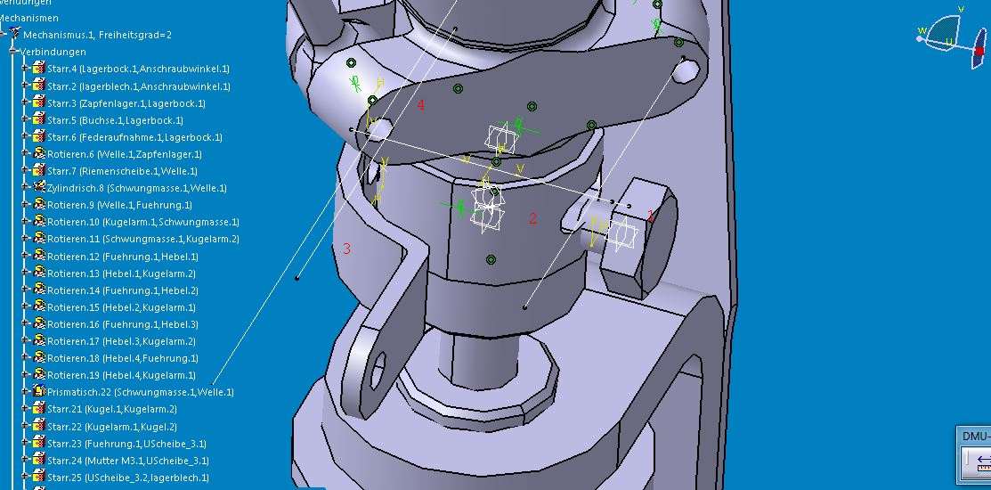

Du könntest im DMU Kinematiks probieren zwischen dem Zapfen (der mit den Lagerschalen festgebundenen ist) und der Welle eine Punkt-Flächenverbindung (Fläche senkrecht zur Wellen-Achse) zu erzeugen, dass sich beim Hub der Welle deine Lagerschalen mit um ihren Drehpunkt drehen. Allerdings hast du dann keinen Anschlag (im Langloch) falls der Hub der Welle zu hoch ist.
Alternativ könntest du auch ein Punkt-Kurven-Verbindung verwenden (zwischen Welle und Lagerschale). Ggf musst du dir ein Dummy-Part (ausgeblendet) einbauen das sich mit der Welle auf- und abbewegt, aber nicht rotiert.

Auch der Tipp mit dem Dummy-Part ist gut. Allerdings wuerde ich noch einen Schritt weitergehen, und ein Dummy-Part erzeugen, in dem Deine ganzen Bewegungsachsen, Anlageflaechen, Mittelebenen, etc. vorzugshalber sogar Achsensysteme drin sind. Was Du halt brauchst.
Dieses wird gefixt und alle Bauteile werden nur noch auf dieses Dummy-Part positioniert. Besser als Anlageflaechen sind uebrigens immer Mittelebenen, die Du natuerlich ggf. in Deinen Teilen erstmal erzeugen musst. Denk nur mal an eine Spielpassung eines Flaechenpaares auf Welle und Nabe - Da kannst Du weder rechts noch links auf Anlage gehen, sondern musst Mitte auf Mitte ausrichten. Nimmst Du doch rechts oder links als Anlage, ist das eine beliebte Ursache fuer die von Dir erwaehnte Ueberbestimmung - Widerspruch zur Koaxialitaet.

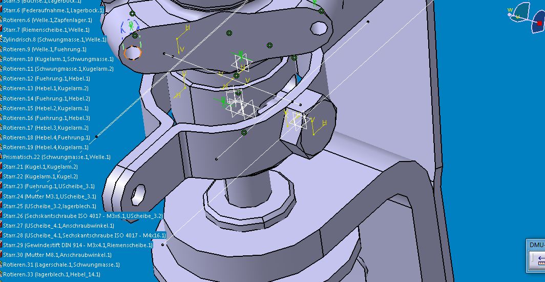

danke für all eure Antworten. Habe alles versucht doch letztendlich hat nur die Variante mit einem Dummy Part funktioniert. Fragt nicht wie aber es hat funktioniert.
Nochmals danke für eure Hilfe.
