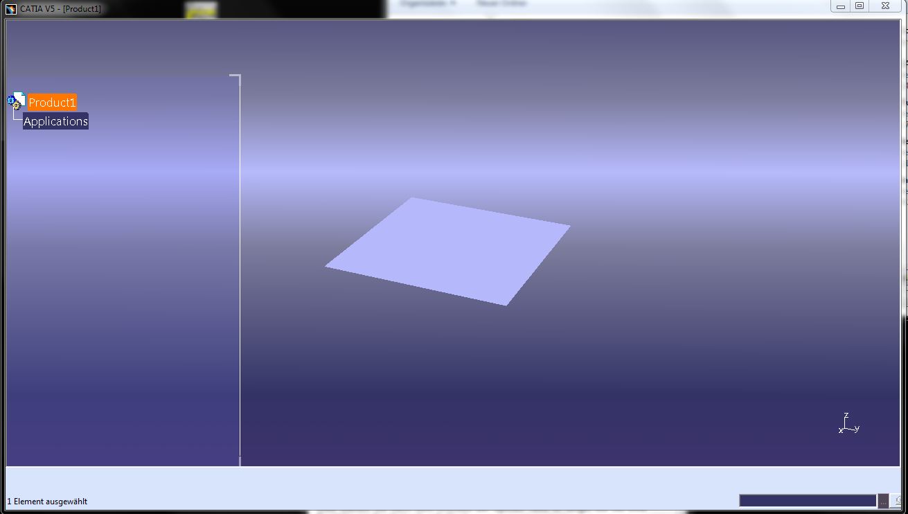

ich habe ein problem mit meinem catia v5.
als ich catia instalierte wurde die oberfläche anderst dargestellt als ich das aus der uni kannte, deshalb habe ich versucht die ansicht zu ändern. ich habe bei einstellungen-darstellung der benutzeroberfläche, die benutzeroberfläche auf p1 oder p3 gestellt.jetzt kann ich nur noch befehle über das schnelleingabefeld rechts unten befehle ausführen. Die anderen menü leisten werden nicht angezeigt, auch die rechte maustadste zeigt nichts an. Auch eine neuinstalation hat diesen feler leider nicht behoben. ein bild sollte im anhang sein!
danke schonmal für eure hilfe

Hallo der Hai,
lösch deine Catsettings dann neu Starten.
Catsettings findest du unter Dokument und Einstellung / Anwendungsdaten/ Dessault / Catsettings.  Der Pfad kann unter Umtänder abweichen
Gruß Uwe

hat super geklapt vielen dank!
