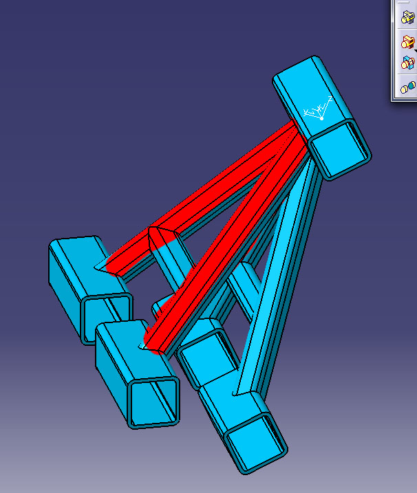

Hi !
Ich will einen Körper um 70Grad verdrehen (Wie im Bild makiert). Aber ich bekomm es einfach nicht hin.
MFG

sorry , aber ich bekomme das nicht hin ....es ist bestimmt ganz einfach. Nicht mal in meinen CATIA 5 Büchern steht so ein Beispiel drin.
Kannst du mir das noch mal schritt für schritt erläutern.
Ich erstelle als erstes eine Skizze mit einem Quadrat mit festen Seitenlängen in der Mitte ist dan bei mir x,y,z das ist auch gut so, jetzt muss ich aber das noch um 70 in eine richtung neigen.
Wie im 2ten Bild rot makiert ....???

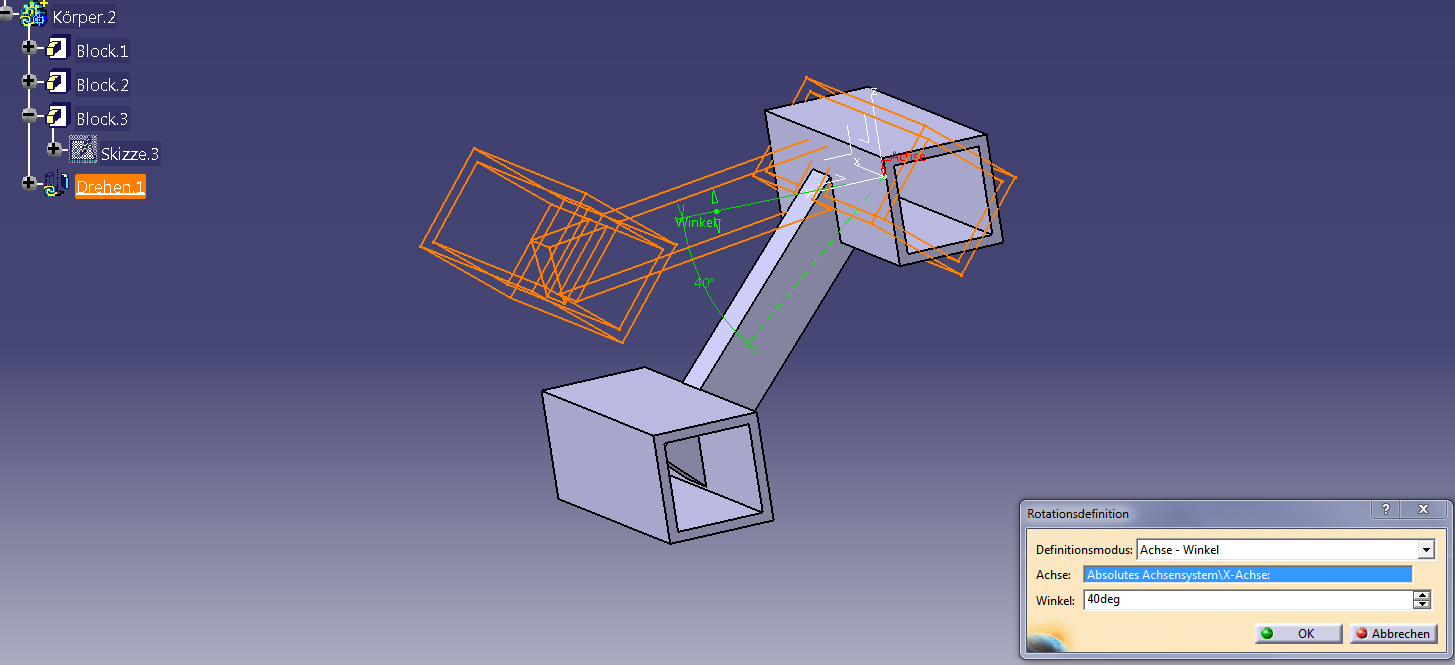

erstellt am: 07. Jun. 2011 11:27    Editieren oder löschen Sie diesen Beitrag!  <-- editieren / zitieren -->   Antwort mit Zitat in Fett Antwort mit kursivem Zitat    Unities abgeben: 1 Unity (wenig hilfreich, aber dennoch)2 Unities3 Unities4 Unities5 Unities6 Unities7 Unities8 Unities9 Unities10 Unities Nur für SD12 10 Unities + Antwort hilfreich
Hallo SD12,
wenn deine Rohre in einem Körper sind, einfach die X-Achse als Drehachse selektieren.
Wichtig ist, das der Körper in Bearbeitung definiert ist.
Siehe Bild
Gruß Uwe

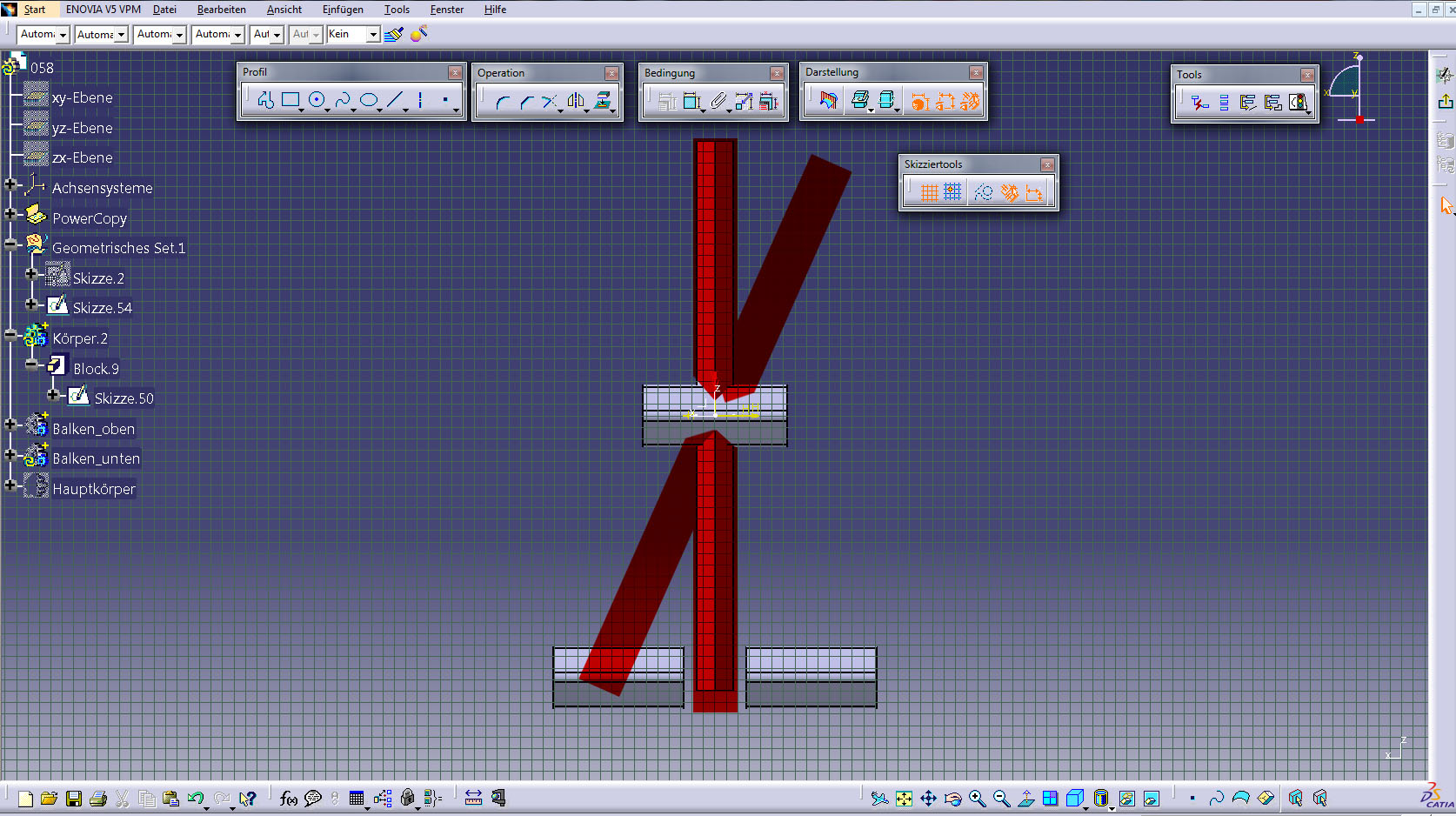

Hallo SD12,
wie wär es denn, wenn Du von Anfang an eine richtig gedrehte Ebene erzeugst und Deine Skizze auf diese ebene setzt, damit das Vierkantrohr sofort in die richtige Richtung läuft?
