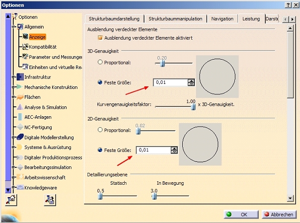

hab da mal ne Frage zur Clash Analyse in V5 R19. Kann ich dort irgendwo die Genauigkeit einstellen, die mir im Ergebnisfenster bei einem Clash angezeigt werden soll?
Habe nämlich das Problem, das ich eine Kollision zwischen 2 Teilen habe die 0,2mm ineinander stehen, aber es wird mir nicht im Clash Fenster angezeigt. Ich sehe die Kollision nur optisch. Woran liegt das?

Hallo Hitman,
das liegt an Deinen Voreinstellungen.
Schau mal bei Tools / Optionen / Allgemein / Anzeige / Leistung
(General / View / ?)
Die hier eingestellten Werte sind nicht nur optisch relevant. Je kleiner der Wert, desto genauer das Ergebnis.

Hallo Mörchen,
danke für die schnelle Antwort, war genau das was ich gesucht habe!!!
Super!
Danke!
