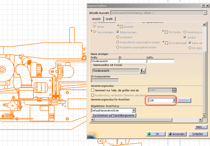

hab ich gerade mal angeschaut, die nützlichen Modelle sind aber alle in 3dxml und wenn ich die in Catia öffne sind sie nur als Hohlkörper vorhanden, kann also keine Zeichnung ableiten...

Das ist so leider nicht ganz richtig!! Man kann 3dxml Modelle durchaus ableiten. Bei Eigenschaften der Ansicht unter Generierungsmodus CGR auswählen. Damit werden die 3dxml Teile auch im Drawing sichtbar. Gewusst wie ;-)
Im Anhang ist der Beweis...Ableitung von 3dxml Modell und Einstellungen...
gruß und viel Erfolg

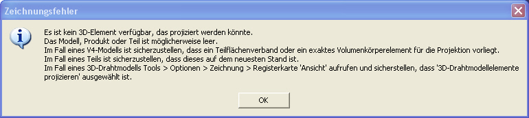

So, hab das jetzt ausprobiert, bekomme aber immer die beigefügte Meldung von wegen der Körper ist leer... kannst mir da auch noch weiterhelfen mafjol?

im CATproduct muss es einen 'echten' 3d Körper geben...das kann ein kleiner Quader o.ä. sein den man in der Ableitung nicht sieht oder den man dann später im CATproduct ausblendet. Nach der Ableitung dann in den CGR modus umstellen.
Dann sollte auch das 3dxml abgeleitet werden.
