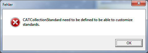

Hallo Catia Gemeinde,
ich starte Catia im Admin Modus und bekomme das auch angezeigt.
Die Variabte CATCollectionStandard ist gesetzt auf
CATCollectionStandard= D:\Programme\Dassault Systemes\B19\intel_a\resources\standard\drafting
Wenn ich nun die Drafting Standards ändern möchte, bekomme ich immer die Fehlermeldung im Anhang.
Eine Veränderung der Standards ist nicht möglich.
Weiß jemand Rat?

nach langem Versuchen habe ich das Problem nun selbst lösen können.
Es war mal wieder so einfach, jedoch bin ich nicht darauf gekommen.
An dem Speicherord welchen ich angegeben habe, war der Ordner "drafting" nicht angelegt.
Also wenn jemand mal das selbe Problem hat, am Speicherort vergewissern, dass der Ordner angelegt ist.
