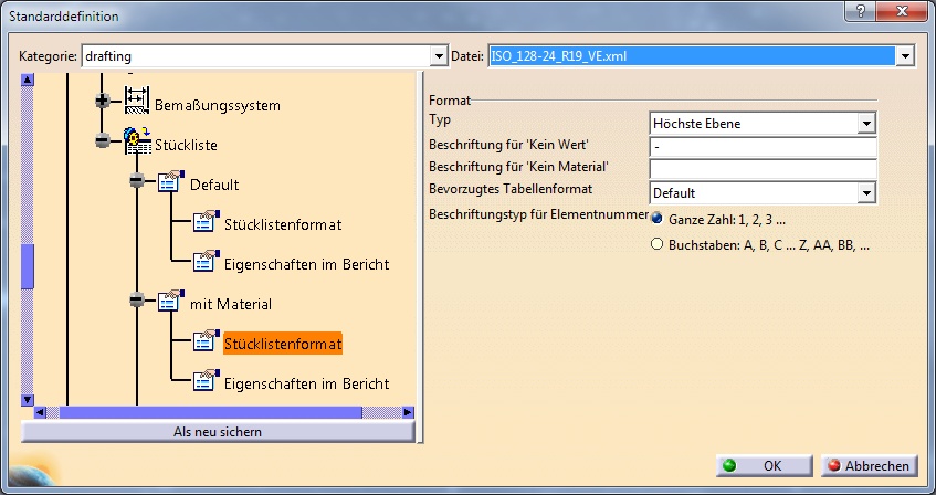

ich nutze meist die "erweiterte Stückliste" im Drafting.
In den Standards kannst Du Dir verschiedene Stücklistenformate anlegen.
Jochen

JochenM
Beiträge: 540
Registriert: 11.11.2003
erstellt am: 18. Mai. 2011 13:19    Editieren oder löschen Sie diesen Beitrag!  <-- editieren / zitieren -->   Antwort mit Zitat in Fett Antwort mit kursivem Zitat    Unities abgeben: 1 Unity (wenig hilfreich, aber dennoch)2 Unities3 Unities4 Unities5 Unities6 Unities7 Unities8 Unities9 Unities10 Unities Nur für KissCad99 10 Unities + Antwort hilfreich
@Rick: da muss ich Dich leider korrigieren, denn ich nutze die Funktion seit R18. aber seis drum.
@Thomas: Das dazugehörige Ikon findest Du in der Hintergrundansicht der Zeichnung.
In der Onlinhilfe ist die Vorgehensweise gut erklärt.
In den Strandards kannst Du dir verschiedene Vormate vordefinieren.
