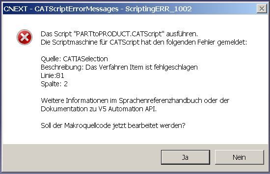

Danke erst mal. Macro läuft jedoch leider nicht durch :-(

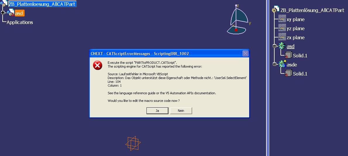

Ersetze mal SelectElement durch SelectElement2 (scheint in einem alten Release programmiert)

Läuft leider immer noch in einen Fehler?

Versuch es mal mit dem überarbeiteten Makro von hier, ab R16 läuft das "alte" Makro nicht mehr.
