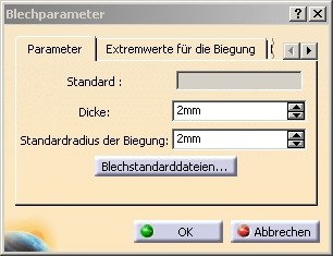

weiß wer, wie man die Standart-Blechparameter  im Generativ Sheet Metal einstellen kann? Bei und ist standartmäßog 2mm für Blechdicke und 2mm für Biegeradien eingestellt.
Wir verweden aber zu 80% 1mm-Bleche und 1mm-Biegeradien.
Wäre schön, wenn man den Wert wo als Standart einstellen könnte.
Danke!

Hallo Martin,
erzeuge dir ein Startpart mit den benötigten Werten.
Dann mit New From aus dem Startpart ein neues Dokument erstellen.
Gruß Uwe

danke. Daran hab ich auch schon gedacht.
Funktioniert aber leider bei unserem System nicht.
Wenn ich den Standart ändern könnte wäre mir schon geholfen.
