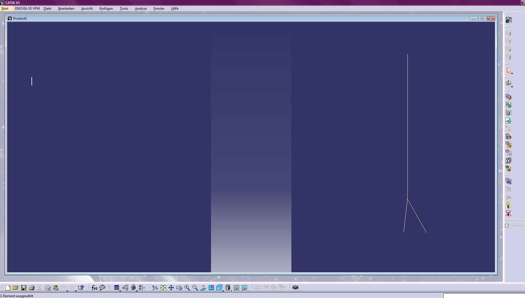

ich habe mir CATIA V5 installiert. Leider werden z.B. die Ebenen, der Strukturbaum und Kompass schon nicht korrekt angezeigt(siehe Bild). Liegt das an meiner Grafikkarte? Der Treiber ist der aktuelle. Kann ich da was machen, abgesehen von ner neuen Grafikkarte?

vom Bild her würde ich sofort auf die Grafikkarte tippen. Wenn ich mir dann deine Systeminfo anschaue, wundert mich das Ergebnis allerdings nicht.

Hast du vll ne Lösung, nen bestimmten Treiber o.ä.? Neue Grafikkarte ist momentan schwierig..

eine wirkliche Lösung habe ich nicht, da CATIA mit ATI und vorallem mit den Consumerkarten öfters Probleme hat. Einzelne Treiberversionen können die Probleme unter Umständen mindern, aber in den meisten Fällen leider nicht ganz lösen. Das Problem ist auch nicht unbedingt beim Treiber alleine zu suchen, da die Karte je nach Modell warscheinlich zu schwach sein wird. Du hast da HD4300/4500-Series stehen. Soweit ich weis, wird hier je nach Modell mit shared Memory gearbeitet. Ich müsste zumindest wissen, welches Modell genau es ist. Es ist natürlich auch schwierig aus der Ferne alles ausschließen zu können. Das Problem kann auch anderer Natur sein. Es sieht allerdings klar nach einem Grafikproblem und damit verbunden nach einem Problem mit der Grafikkarte aus.
Hier hast du mal die Liste der alten Treiber.
diese kannst du nur nach und nach ausprobieren. Vergewissere dich aber bevor du einen neuen installierst, dass der "alte" Treiber auch deinstalliert ist.
BTW: ...auch Vista ist nicht unbedingt die beste Wahl für CATIA.

welches Version von catia V5 hast Du installiert?
Alle Versionen unter R19 sind sowieso schon mal gar nicht für WIN Vista oder win7 zertifiziert.
So weit ich weiß, muss es sogar catiaV5R19 mit SP9 sein. Das ist die erste offiziell für WIN vista und
win7 zertifizierte Version.
Dann sollte, wenn es schon win vista ist, lieber die 64 bit Version instatlliert sein, da diese besser mit
catia V5 kompatibel ist. Dann werden auch die 4GB RAM definitiv voll unterstützt.
Ich habe bei mir zu Hause z.B. catia V5 R20 instatlliert und es läuft absolut problemlos.
Meine Konfiguration:
AMD Athlon64x2 7750 2x2,7Ghz AM2+
4,0GB RAM DDR2-800 Dual Chanel
ATI ADEON HD6850 mit 1GB GDDR5 RAM
Windows7 home premium 64bit SP1
Du siehst, wir haben fast die gleiche Konfiguration, meine GRAKA ist auch eine Radeon HD, nur halt eine
größere version
Aber es wird wohl eher am Betriebssystem liegen, ich habe die 64 bit Version von win 7, ist vista ja doch
sehr ähnlich
Und ich habe auch die 64bit Version von catia installiert und, wie gesagt, die R20. Das funzt problemlos.
