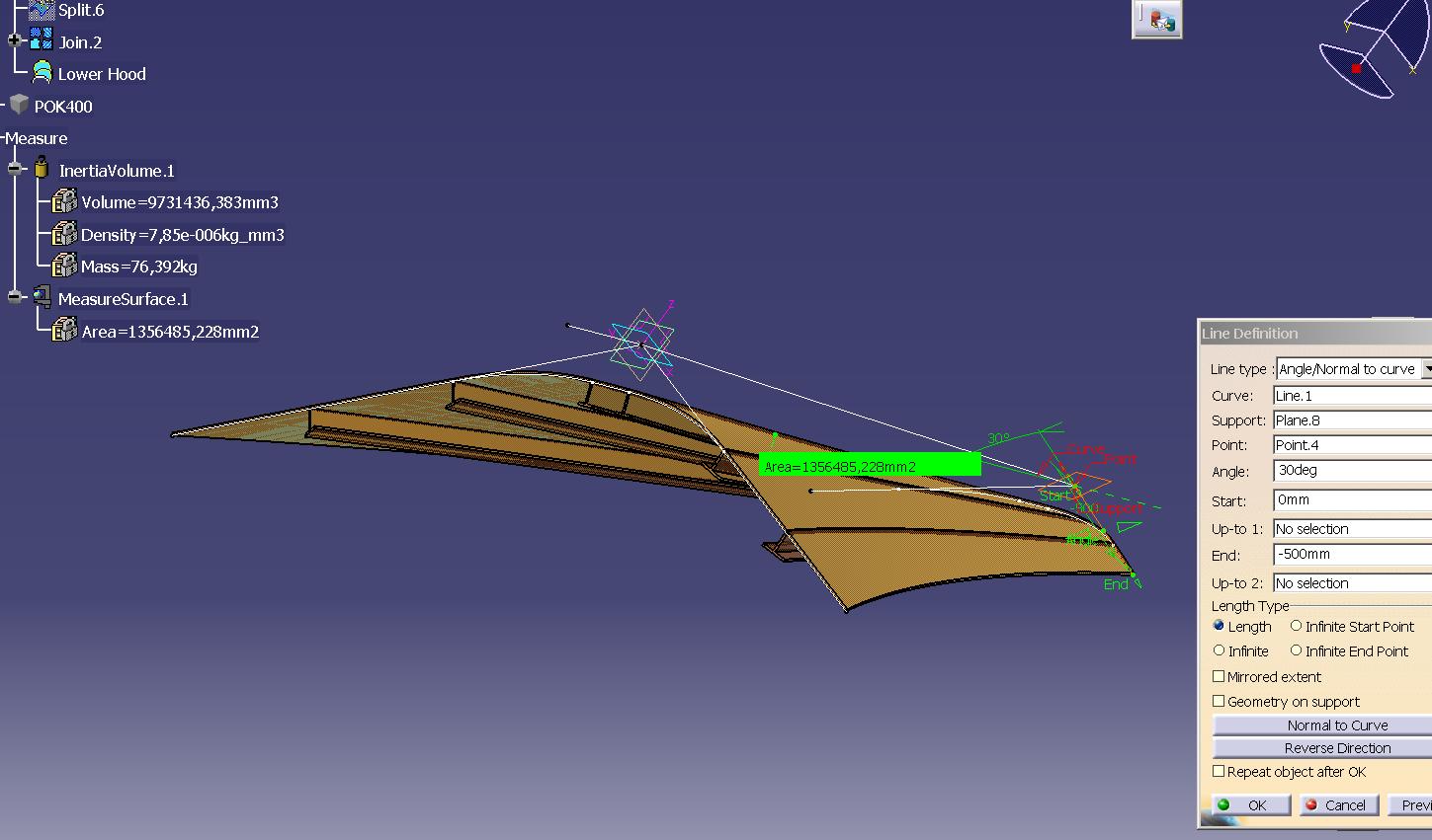

Ich brauche das Maß nicht für das Drafting sondern im GSD. Ich muss nämlich die Referenzfläche für einen Tragflügel berechnen. Wenn ich aber zum Beispiel die Spannweite ändere (der Flügel ist parametrisiert), dann ändert sich zwar die Fläche, aber das Maß das angezeigt wird bleibt gleich. Deshalb muss ich jedes Mal Rechtklick auf das Maß und "Lokale Aktualisierung" benutzen. Diese manuelle Aktualisierung möchte ich nun vermeiden.

ich gehe mal davon aus das du das Maß von "Messen" meinst.
Dies kannst du unter Tools /Optionen/Parameters and measure/ unter dem Reiter Measure Tool einstellen

Tut mir echt leid das ich falsch verstanden habe, aber ich muss dir sagen dass das update von maßen bei mir automatsch passiert!?! Und in den GSD optionen ist mir auch kein button bekannt der dir die wahl zwischen manuellem automaschischem update bietet. Auf dem dem bild siehst du wie ich gerade die fläche verziehe, alle abgefragten maße werden dabei on the fly upgedatet.

MIt der Einstellung im Options Menü klappt es wunderbar!
