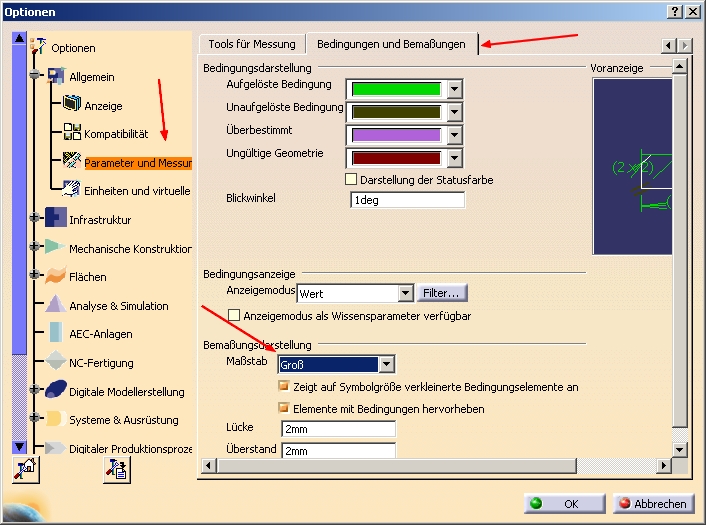

wie kann ich (bei einer Monitiorauflösung von 1920 x 1200) die Bedingungen in den Skizzen vergrößern?
(siehe auch Anhang - Bedingung ist orange markiert)

Hallo Martin,
in den Tools / Otionen, siehe Bild..., kannst Du sie etwas größer stellen.

Besten Dank - es funktioniert!
